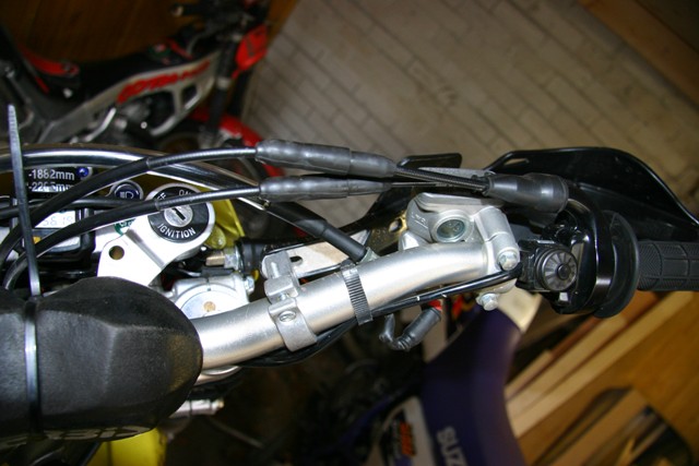

Wohnort: Oyten
ich habe die Halterung nur mit einem Loch einseitig mit der Klemmung verschraubt.. Also als "Unterlegscheibe" zwischen Ober- und Unterteil gelegt.. Ich habe zwar ein Polster drüber aber ein bisschen kann man aus dem Bild noch ahnen.. Platz dafür ist genug, d.h. der Lenker wird noch ganz normal fest..

Bei mir sieht das so aus:
Uploaded with ImageShack.us
Mit einer ca. 28 mm Kabelklemme habe ich das Zündschloß am Lenker befestigt.
