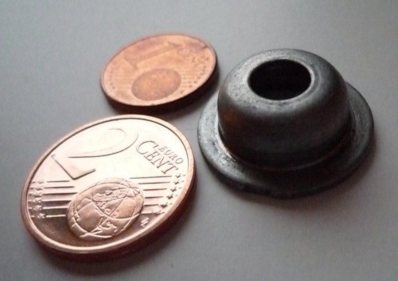

Hallo Gemeinde,
kann mir einer dieses Teil benennen? Beim Hantieren mit dem Kupplungsdeckel des Motors sprang es heraus. Da wir vorher aber den Zylinder zerlegt haben, mag das gute Stück auch einen anderen Ursprung haben.
UnbekanntesTeil.JPG [ 22.34 KiB | 6482-mal betrachtet ]
Der obere, verjüngte Teil ist auf ca. 1mm poliert.
Höhe: 5mm
Innendurchmesser: 7mm
Verjüngter Außendurchmesser: 10mm
Durchmesser an der "Scheibe": 14mm

Hi Petra.
Sieht wie das Distanzstück aus, was hinter das Abtriebsrad kommt.
Gruss Carsten

Sieht für mich danach aus:
(Hoffe es ist offensichtlich wozu es gehört)

Bin auch littlejohn's Meinung. :wink:

Wenn ich die Zeichnung so sehe, dann tendiere ich auch zu littlejohns Aussage. Das von mir genante Distanzstück müsste länger (größer) sein.

mckoob hat geschrieben:
Jo, außerdem hat es auch keine Abstufung. Ist einfach n rundes Teil mit ner Bohrung und kann eh nicht abfallen solang man den Bügel davor nicht öffnet. :prost:

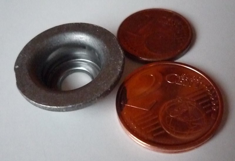

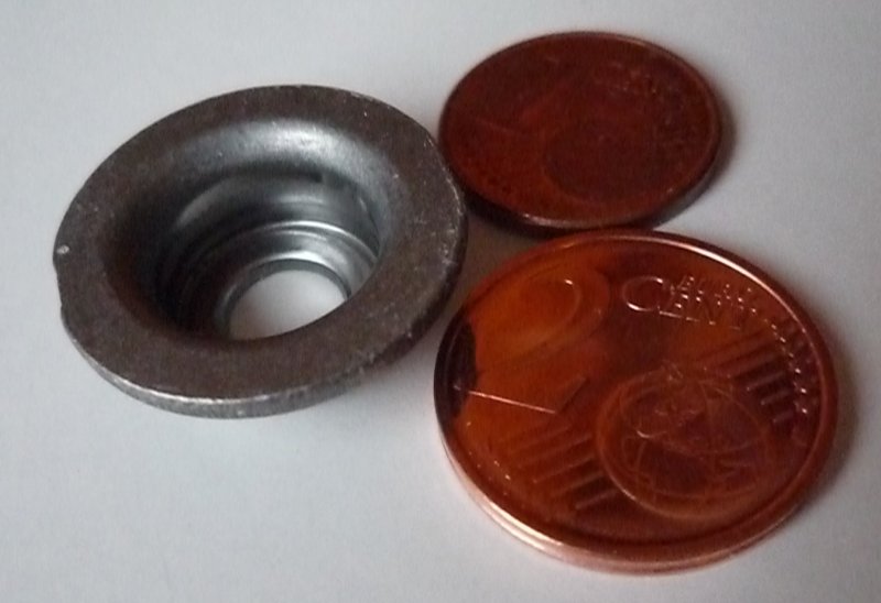

Hallo Petra,
da ich an meiner SM noch den Seitendeckel ab habe und die Kupplung noch nicht fest ist, hab ich schnell mal eine der sechs Schrauben mit den Federn drunter abgeschraubt und Bilder der Verbindungsscheibe (SUZUKI nennt das Federteller) gemacht.
Kupplung-1.jpg [ 85.28 KiB | 6404-mal betrachtet ]
Kupplung-2.jpg [ 77.46 KiB | 6404-mal betrachtet ]
Das sieht jedoch anders aus als auf Deinem Bild. :(
Die Maße sind:
Höhe: 8 mm
Innendurchmesser Loch: 6,5 mm
Verjüngter Außendurchmesser: 14 mm
Durchmesser an der "Scheibe" außen: 20 mm
Das muß wohl was anderes sein! :opa:
Gruß Achim

 Betreff des Beitrags: Re: was ist das?? (Fund beim öffnen der Kupplung)
BeitragVerfasst: 17.02.2012 19:25
Beim Kopf waren zwar die Nockenwellen raus, aber die Ventile haben wir nicht heraus gehabt.
Die leichte Politur des oberen, äusseren Ende des Halses kann man als Scheuerstelle in einem Lager oder in Gummi deuten. Allerdings gibt es keine klare Grenze zwischen poliert und nicht poliert.
Also ist es entweder Gummi, möglicherweise im Ölkreislauf, oder eine eher lockere Verbindung. Erstaunlicherweise finde ich keine Reibspuren auf der Scheibenseite.
petra
BeitragVerfasst: 18.02.2012 17:53
GEFUNDEN
Ich hätte noch sagen sollen, dass ich auch die Schalthebelwelle heraus hatte. Diese betreibt mit einem Ausleger den Schaltautomat. Zwischen Ausleger und dem Mitnehmerbolzen des Schaltautomaten liegt besagte Lagerscheibe.
petra
