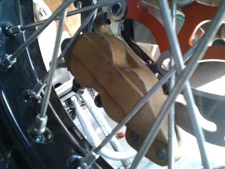

hab ne 320er Moma BS auf der Felge der SM und möchte mir die in meine neue :D 400er Y einbasteln ... hab daher im Forum ne 4-kolben Brembo bekommen die zwar mit dem Adapter prima auf die BS passt aber halt leider an den Speichn schleift :-/
1111104-25 11.13.54.JPG [ 78.09 KiB | 3561-mal betrachtet ]
2012-04-25 11.14.27.JPG [ 51.78 KiB | 3546-mal betrachtet ]
Ich biete die Bremse mit Adapter (Bremsbeläge können auch bald neue her) daher zum verkauf an und frage im gleichem Atemzug ob wer noch ne Lösung für das Problem in der Garage oder so rumzuliegen hat?

Ich hatte die Kombination aus Brembo und Adapter auch mal an meiner alten "S". Ich glaube, dass das Rad damals einfach etwas versetzt eingespeicht war und die Rückseite vom Brembo etwas abgedreht war. Damit ging es dann ganz knapp!

Hab nen bearbeiteten Sattel frisch überholt hier liegen.

hat sich wohl erledigt da ich mir wohl mit justdoit einig werde ... trotzdem danke :daumen:
