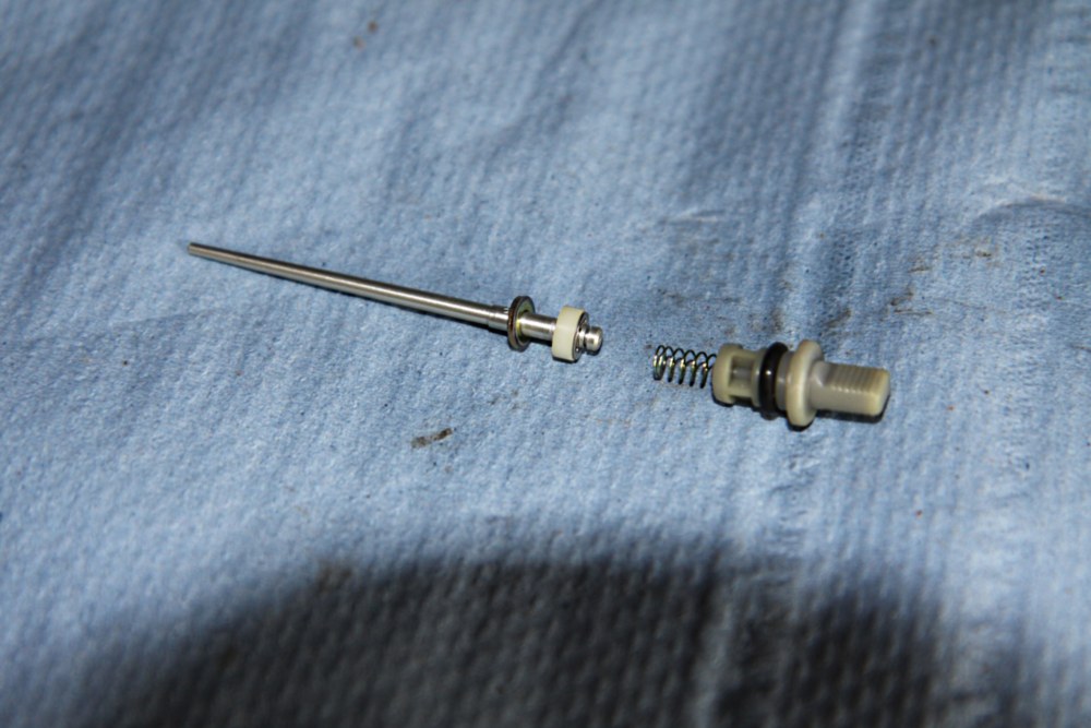

hab eine Frage zur Düsennadel des Mikuni Vergasers der SM.
Habe heute den Vergaser zerlegt und komplett gereinigt. Dabei ist mir etwas aufgefallen und ich bin nicht sicher ob das so richtig ist? Bei der Düsennadel scheint eine Scheibe zu fehlen. Bei mir kommt zuerst eine etwas dickere Metallscheibe, dann die dicke Kunststoffscheibe, dann der Clip, die Feder und zuletzt der Anschlag. Laut Werkstatthandbuch fehlt aber noch nach dem Sicherungclip noch eine Scheibe. Was für eine Scheibe fehlt und ist die Reihenfolge so richtig? Laut Werkstatthandbuch fehlt die Scheibe mit der Nr.6, wenn die Reihenfolge bei meiner Nadel so korrekt ist.
Danke und Gruss
Andreas

Also die Reihenfolge sollte normal sein: ne Metall Beilagscheibe, das weiße Plastikding, dann der Clip der die Nadel höher oder tiefer hängt, noch eine Metall Beilagscheibe und dann schon das Teil mit der kleinen Feder dass das ganze im Platz hält- Sorry weiß nur wie die Dinger auf englisch genau heißen^^ jedenfalls scheints so als würdest du in der tat eine Metallscheibe vermissen.

Ja und zwar mir.
Es gibt zwei Metallscheiben.
welche kommt auf dem Bild links hin und welche rechts? gibt ja ne dicke und ne dünne.

http://i438.photobucket.com/albums/qq108/spizejeff/Z400Jetting-HowTo005.jpg
Ist das so korrekt?
Also die dicke ganz nach unten?
EDIT:
Im Werkstatthandbuch ist es anders dargestellt als im microfiche.
Im microfiche ist die dicke Stahlscheibe unter dem Kunststoffteil, im WHB sind beide Stahlscheiben über dem Kunststoffteil.
Da nach kurzer Recherche bei den Amis die Teile nach Microfiche verbaut sind, gehe ich davon aus das das WHB hier mal wieder einen Fehler enthält.
Über ne Bestätigung würde ich mich trotzdem freuen!
Wie wars bei euch? Is ja immerhin ein erheblicher Unterschied!

hey!
Also bei mir is die Dicke unten (unter dem Kunststoffteil) und die dünne über dem Clip (also ganz oben)

Alles klar. Somit hab ich auch die antwort gefunden weswegen meine zu mager lief. Danke
