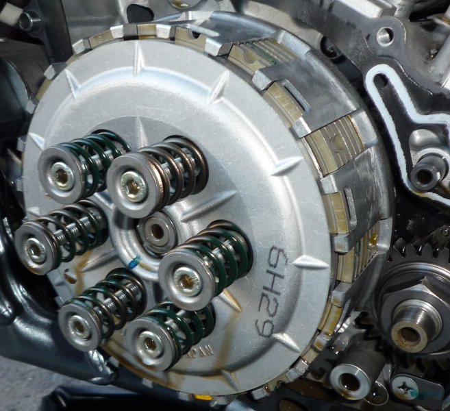

Bei mir sah die Kupplung nach dem Öffnen original so aus:
Kupplung.jpg [ 118.83 KiB | 6971-mal betrachtet ]
Die äußerste Antriebsscheibe (das sind die mit dem Belag) ist als einzige versetzt in der kurzen Nut eingesetzt. Bei den anderen 7 Antriebsscheibe ist kein festes Schema erkennbar.

Ich habe alles richtig, bis auf die letzte Scheibe in der "NUT". Da hat dann wohl vorher schon einer rumgefuscht, weil bei der Demontage waren alle in einer Reihe... :aua:
