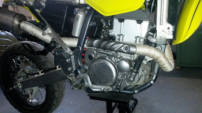

EINE SACHE NOCH: kennt einer von euch die abgastemperatur der zette?????? :shock: hab den gaser neu beduest und eingestellt, bin mir aber nicht sicher obs net zu mager ist?! :oops: messe die temp am zyl.abgang direkt am kruemmer mittels infrarotthermometer.
>>>> ENUMA kettenkit mit clipschloss verbaut, super sache das. ABER das umstellen auf trockenkette (dry lube) ist ja wohl nervenaufreibend bzw zeitraubend zwecks entfetten.
>>>> kruemmer und zwischenrohr der esse mit glasband umwickelt
:daumen:

Dateikommentar: glasband 1.0
20150215_160711.jpg [ 122.25 KiB | 21695-mal betrachtet ]
