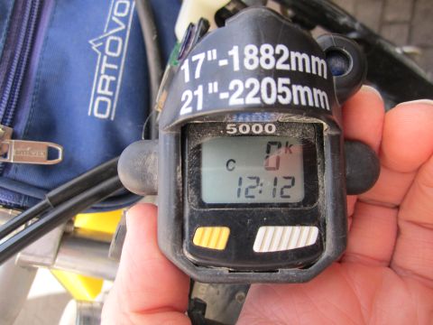

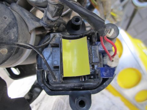

ich finde die Reset-Taste an der Unterseite des Tachos nicht.
Anbei zwei Photos,
wie kann ich den Tacho weiter zerlegen, bzw. aus der Rahmung rausnehmen ohne gewalttätig zu werden?
Habt ihr einen Tipp für mich?
Wo ist die Batterie zu tauschen?
Allein mit den beiden vorderen Tasten bekomme ich nicht mal die Uhrzeit gestellt.
Grüße,
Nils
133299118660IMG_1480.jpg [ 29.58 KiB | 4578-mal betrachtet ]
1332991187efIMG_1481.jpg [ 32.77 KiB | 4566-mal betrachtet ]

hi nehm mal das tacho aus der halterung raus, war bissl fummelig aber dadrunter ist der glaub ich.

@Nils,
musst nur die "Zunge" von der unteren Halterung (sh. 1tes Bild, bei den Anschlußkabel) nach unten drücken,
dann kannst du diese (untere Halterung, mit den Anschlüssen/ Tachokabel) abziehen!
Schon ist der Weg zur Batterie und Resettaste frei! :hihi:
Geht eigentlich auch in verbautem Zustand...

klick mich für Anleitung usw.
Tacho aus der Halterung nehmen - dazu die Zunge leicht nach unten drücken und den Tacho rausschieben.
!! bei Batteriewechsel gehen die Gesamtkilometer etc verloren - vorher notieren und neu eingeben und Radumfang korrekt einstellen
ich habe, wenn ich mich recht erinnere, eine Bohrung 4 mm in den Halter gebohrt - da kann ich ohne Ausbau mit einem Dorn die kleine Taste drücken z.B. Radumfang anpassen - 21" oder 17"
