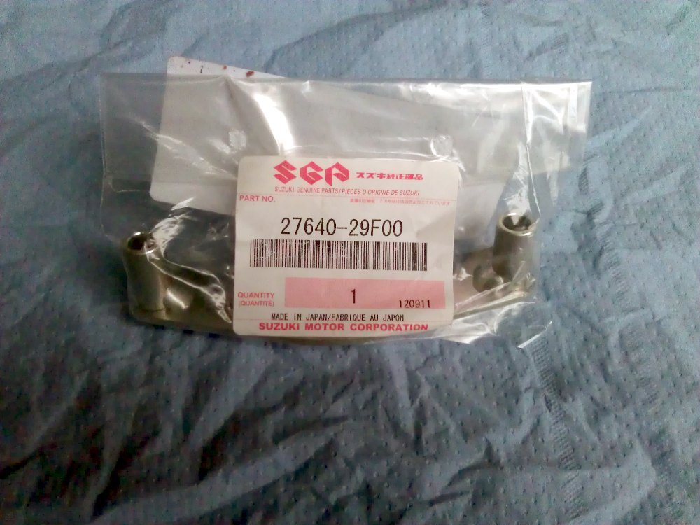

Hab mal ein Bild von dem Bügel für das 14er Ritzel gemacht. Auf dem linken Bügel kann man auch die eingestanzte Zähnezahl 14 lesen. Hatte hier selber mal nach nem Bild nachgefragt, aber war nix. Mein Freundlicher konnte mir damit auch erst im zweiten Anlauf weiterhelfen. Da wußte ich schon wo das Ding sitzt und konnte ihm mehr Infos geben. Beim ersten Mal hat er rumgesucht und nix gefunden.
Dazu hab ich mal die Ersatzteilnr. mit fotografiert. Vielleicht hift es ja noch jemandem bei der Suche bzw. beim Freundlichen weiter.
Bei der Übersetzung 15 / 48 passt die 112er Kette noch gerade eben. Die Achse ist allerdings ganz vorne.

Hey, Andreas,
vielen Dank für das Foto. Jetzt ist es so eindeutig, da hab ichs auch gerafft. :o
