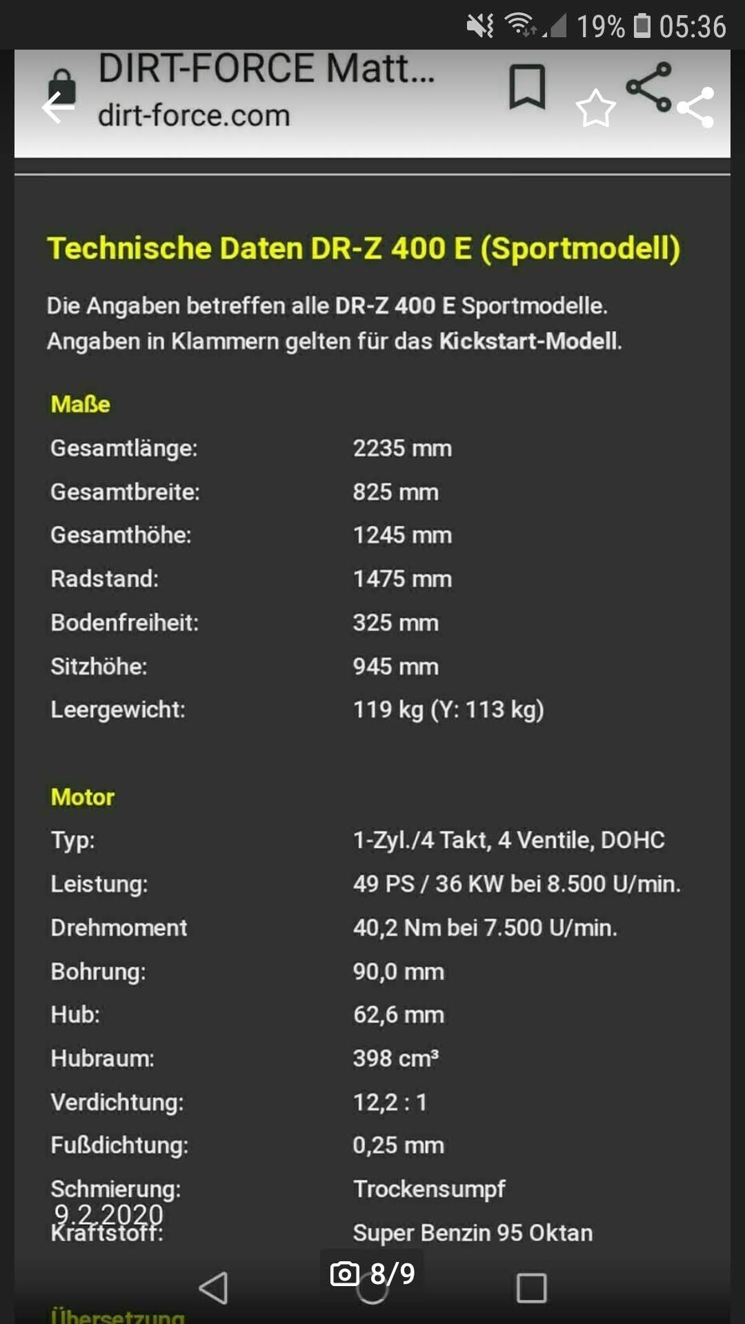

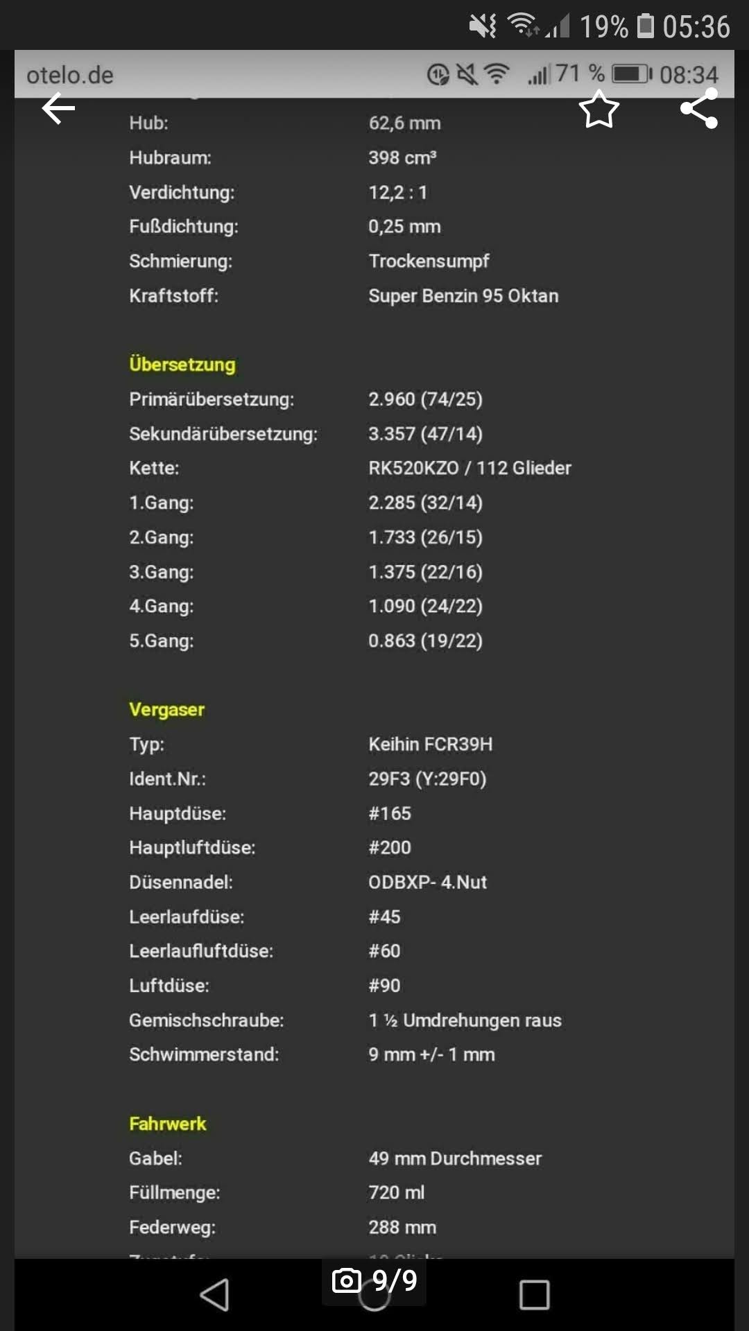

Falls es jemand interessiert Grundeinstellung bei der E und der Y ist 1,5 Umdrehungen raus.
Rotbart
IMG-20230105-WA0023.jpg [ 103.83 KiB | 6298-mal betrachtet ]
IMG-20230105-WA0020.jpg [ 123.38 KiB | 6298-mal betrachtet ]

rotbart hat geschrieben:
... Grundeinstellung bei der E und der Y ist 1,5 Umdrehungen raus.
Ca. 1,5 - 2 Umdrehungen rausdrehen funktioniert bei den meisten Vergasern, um sich an eine Grundeinstellung anzunähern, unabhängig davon, ob es Vergaser für Suzuki-Modelle sind.
