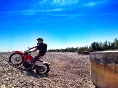

Mit dem Durchschieben der Gabel wäre ich sowieso vorsichtig!
Bei zu weitem durchschieben könnte der Vorderreifen beim Durchschlagen am Kotflügel anstehn und blockiern!
Siehe z.b. hier:
Durchgefedert.jpg [ 36.13 KiB | 4601-mal betrachtet ]
und die Gabel ist NICHT durchgeschoben....
