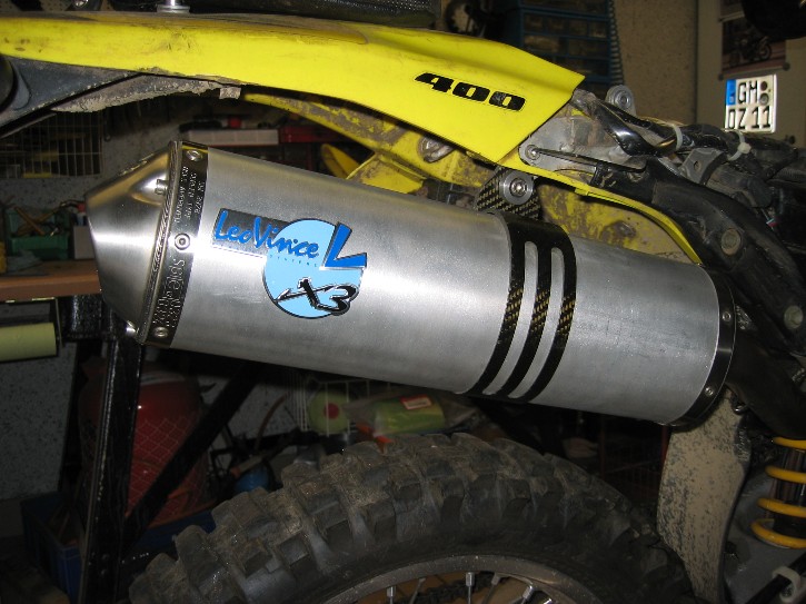

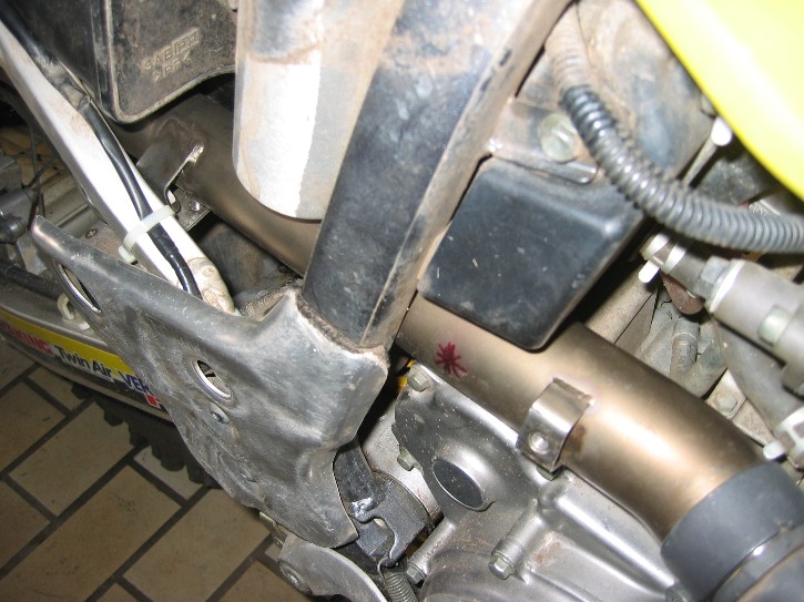

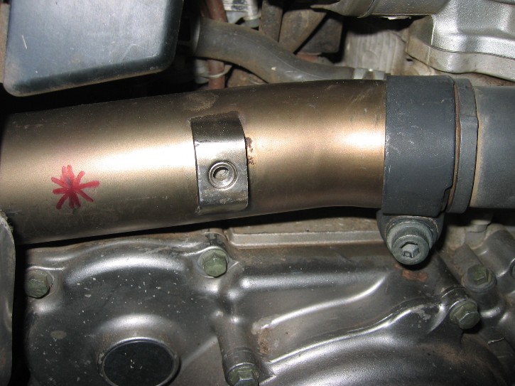

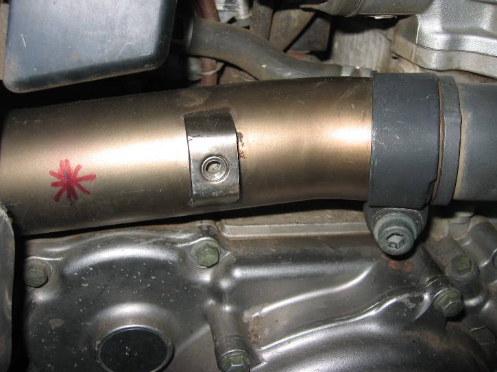

Is eigentlich nix zu sehen.
Hab die Verjüngung abgetrennt, das Rohr hinten geschlitzt und dann mit der Schelle das Rohr am Krümmer befestigt.
Endtopf passt eh, getz nur noch die Halter für Hitzeschild und Befestigung des Verbindungsrohr dran braten und ab die Post 8)
Die Originalfeder fehlet auch. Hab eine von den Bremsbacken einer PKW Handbremse. Muss ich halt warm machen und passlich tüddeln.
