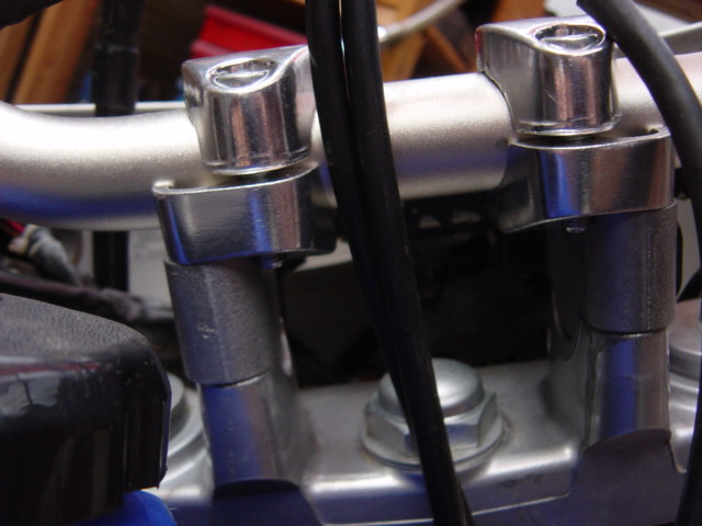

Hallo Alle,
Nach ergebnislosem Gebrauch der Sufu, mißbrauche ich mal diesen Thread.
Aber ich denke, daß passt hier ganz gut rein.
Ich hab auch meinen 22er Stahllenker verbogen und hab auch vor mich öfter
mal hinzupacken. ( Ja, bitte bitte!)
Also hab ich mir einen 28er Lenker (Magura EX) gekauft mit den dazugehörigen Adaptern.
Diese Adapter (auch Magura) kann man aber eher nach innen orientiert einbauen oder eben eher nach außen orientiert einbauen. (Äääh, klar? oder?)
Logisch wäre für mich die 28er Aufnahme nach außen zu verlegen, da die Hebelkräfte auf den Lenker im Sturzfalle dann am geringsten wären.
Dabei ist die Klemmung aber schon sehr nahe an der Kröpfung. Das kann ja nicht so gut sein.
Weiß dazu jemand was?
Ich versuch mal ein Foto:
Ja, ne is klar, dieses Foto zeigt jetzt die nach innen verlegten Aufnahmen.
drz 400 07.2009 004.jpg [ 59.87 KiB | 6036-mal betrachtet ]
 Betreff des Beitrags: Re: Neuer Lenker
BeitragVerfasst: 28.07.2009 18:15
SuFu kaputt?
Gabs schonmal, hatte den ex und die dinger nach aussen ausgerichtet.
BeitragVerfasst: 28.07.2009 19:49
Registriert: 19.02.2007 17:26
Beiträge: 83
Nee, nix gefunden.
Aber ich schließ mich deiner Meinung an. Nach außen...
Magura scheint da auch keine Vorstellung von zu haben.
In der Schachtel und im www nix gefunden.
Danke für die Mühe
