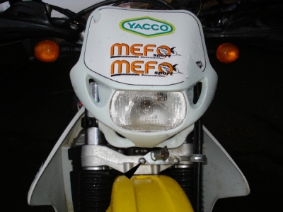

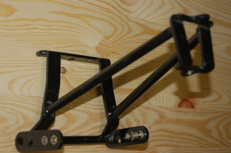

für Montage des Roadbookträgers muss ich die Schraube für das Lenkerschloss entfernen, da dort die untere Aufnahme des RB-trägers zu befestigen ist.
Die Schraube schaut wie eine 'zugelötete' Inbusschraube aus.
Hat jemand einen Tip, wie ich die Schraube 'zerstörungsfrei' (bezüglich des Gewindes) herausbekomme?
Vielen Dank im voraus!

ich hab damals so mittig und tief wie möglich ein 5er oder 6er loch gebohrt
und danach einen alten torx mit aufsatz für die rätsche eingeschlagen bis er satt
im loch steckte....
danach vorsichtig die rätsche aufstecken und hoffen daß das gewinde nicht
gammlig ist.....

Ja danke schon mal für den Tip.
Das 'Lot' ist eher zementartig und fällt heraus, wenn ich mit dem Lötkolben drauf gehe.
Kann es sein, dass die Schraube für einen 3,5 mm Inbusschlüssel ist? (4er ist zu gross und 3er greift gar nicht)
Ansonsten ist Plan B einen Schlitz reinzusägen und mit nem extrabreiten Schraubendreher dran zu gehen.

Da reist eigentlich bei der Montage der Kopf ab damit das Schloß zwecks Diebstahl nicht demontiert werden kann.
3,5er Imbus - öh - hab ich noch keinen in der Hand gehabt..... evtl. " /Zoll?
naja, da hat wohl jemand die Standartabreißschrauben getauscht.
Ich würde wie oben schon gesagt nen Torx einschlagen oder den 4er Imbus falls es ein gescheiter ist....
oder den Kopf mit ner guten Zange packen und drehen..
Schraube kann ruhig kaputt gehen - ist normales Gewinde und mit x -beliebiger Schraube ersetzbar.
falls alles fehlschlägt - Schraubenausdreher - oder ausbohren

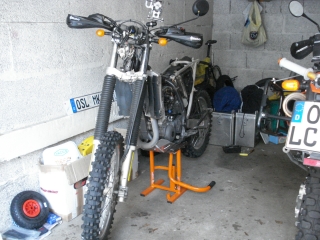

Nachdem es die letzten Wochen einfach zu kalt war, um in der Garage zu schrauben, habe ich Sonntag die Entfernung des Hochsicherheitslenkradschlosses in Angriff genommen. Dazu habe ich mir einen 105-teiligen Bitkoffer aus dem Hochpreissegment für schon 9,95 € gekauft. Nach dem Torx25, Inbus 5/32" und 9/64" effektiv zur Erderwärmung jedoch nicht zur Entfernung der Schrauben beigetragen haben, trat Plan B in Kraft.
Schritt 1: Entfernen aller Plastikteile, damit nix zerkratzt, wenn ich mit Zange, Säge und Meißel agiere :wink:
Schritt 2: Schlitz in den Schraubenkopf sägen
Schritt 3: Versuchen, mit Schraubendreher Halt zu finden und Schraube herauszudrehen Bild Erster Erfolg links Bild
Schritt 4: Das notwendige Loßreißmoment für die Schraube rechts mit Hammer und Meißel, bei exzentrischem Lastangriffspunkt aufbringen :schlaege:
Jedenfalls hats Spass gemacht, mal wieder etwas mit dem Mopped zu veranstalten, wenn Fahren schon weniger in Frage kommt.
