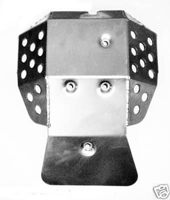

Hi...
Kennt jemand diesen Motorschutz von AD-Tek Products aus England?
Sieht etwas größer als der CRD-Schutz aus, besonders an den Seiten. Habe bedenken das es mit dem Schalthebel und Fußbremshebel zu eng wird.
Hat jemand das Teil verbaut?

Also von der Form her kommt das Ding schon ganz gut hin...
Schau mal bei mir in die Galerie, hab mir selbst einen gebaut, der ziemlich ähnlich ist.
Mit dem Schalt-/Bremshebel müsst das schon passen, eventl. kannst ja etwas feilen oder ein Stückchen raussägen.

hallo!
ich hab den verbaut, und mit den hebeln gibt es keine probleme. musste nur zwischen rahmen unten und schutz ein paar distanzgummis dazwischen machen (auf die schrauben, hab ich aus dem baumarkt schuhsohlen zurecht geschnitten). müsste bei der E auch passen. bei meiner S gehts gut. qualitativ ist das teil recht hochwertig und robust. hab mir damals noch beim gleichen verkäufer rahmenschützer mitbestellt. sind auch o.k.
ging sehr schnell und unkompliziert, und günstig.

50 Pfund (also ca. 56€) + ca. 15 Pfund Porto...ist recht günstig wenn ich mir die Preise für den Schutz von CRD so anschaue...

das Teil von Tigermoto scheint mir nicht ganz so breit, dafür höher (besserer Schutz für Wasserpumpe) und ist mit 115 € gerade noch erträglich :oops:
Anbauteile wie Distanzhülsten und Schrauben sind bei Tigermoto mit dabei.

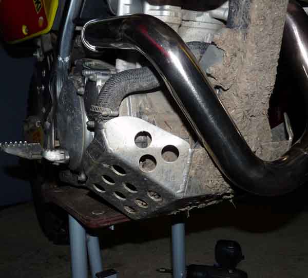

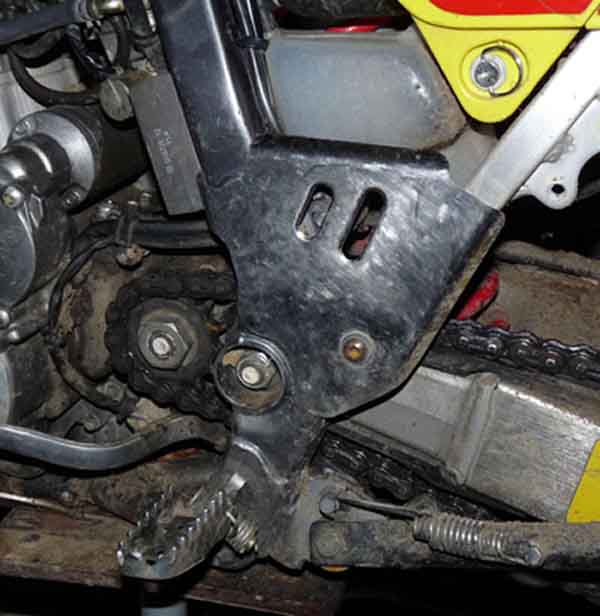

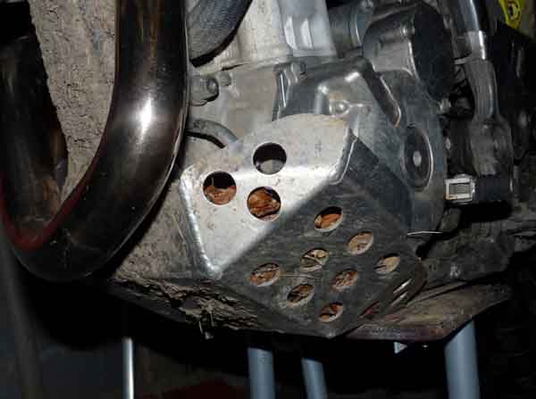

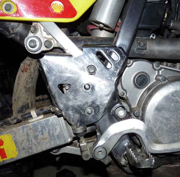

hier mal ein paar bilder von den schützern und der skid plate. (ja mopped ist nicht geputzt, wich weiss) :lol:

Danke...das war genau was ich sehen wollte... :crazyfreude:
BTW...du hast ja die halbe Piste unten im Motorschutz hängen... :hihi:

ja, sind blätter vom trialen im wald. komm einfach nicht zum putzen. weihnachten, familie, kinder, frau ...
da muss das mopped halt warten. so lange es kein salz ist ..... :schlaege:
für die rahmenschützer hab ich von einem dünnen alurohr etwa 7mm lange distanzhülsen gesägt, sonst kleben die auf dem rahmen und scheuern. ist aber kein problem. für den gesamtpreis von damals etwa 70€ inkl. versand (skid plate und schützer) war es mir die arbeit wert. hab auch die casesaver aus GB gekauft. weiss aber nicht mehr woher. war glaub ich auch ein händler aus der bucht.
