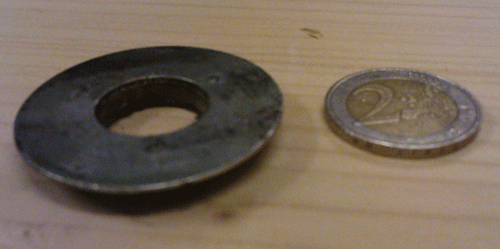

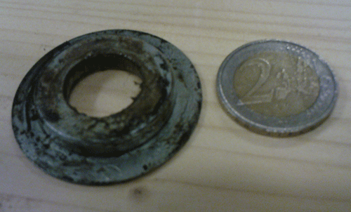

Hi Leute,
ich hatte vor kurzem einige Teile ausgebaut (habe neue Reifen drauf, ein paar Lager entrostet, gefettet usw.). Jetzt, nachdem ich alles wieder schön zusammengebaut hatte, entdecke ich ein Teil (das wohl ziemlich sicher irgendwo in der DRZ sein sollte....)
Zum Glück arbeite ich nicht als Chirug.
Naja, bevor ich alles nochmal auseinander baue, wollte ich fragen, ob mir jemand anhand der Fotos sagen kann, wo das Teil reingehört?
(Um wenigstens ein paar blöden Kommentaren vorzubeugen: Ich weiß, dass ein 2 €-Stück nicht in die DRZ gehört, die Münze ist nur zum Größenvergleich auf dem Foto).
Ach ja, folgende Teile hatte ich ausgebaut:
- Vorderrad
- Hinterrad
- Schwinge (-nbolzen)
- Umlenkung
Teil-4.gif [ 105.66 KiB | 5161-mal betrachtet ]
Teil-3.gif [ 120.52 KiB | 5173-mal betrachtet ]
Wenn es jemand weiß, würde ich mich sehr über einen Tipp freuen.
Man kann das ganze ja auch als Quiz ansehen - ich werde dann am Ende berichten, ob das Teil wirklich dort hingehört (wo ihr mir sagen werdet) :daumen:

hatte ich zwar noch nie in der Hand aber ich rate mal ins blaue:
Schwingenlager ??? weil du schreibst "Lager entrostet"
schaumal unter "ronayers" oder "microfiche" in der Suche da kommst du sicher weiter

Kommt denk ich auf von der Hinterachse, zwischen Bremsanlage und Rad, als distanzstück mein ich.

tippe immer noch Schwingenachse = Teil 10 _ http://www.mrcycles.com/fiche_image_pop ... INGING+ARM

das sind zu 100prozent distanzhülsen!!!
müsste eine vom vorderrad oder wie timooooo saugt eher vom hitnerrad zwischen bremse und achse sein!!!
baus rad nummal aus, da muss n spalt zwischen lager und aufnahme sein ;)

Schwinge!

definitiv Schwinge, zwischen Schwinge und Rahmen.
Wie oben schon völlig richtig beschrieben Teil 10 auf dem Microfiche (hatte ich erst gestern in den Händen, als ich die Überreste einer abgefackelten DRZ zerlegt habe)

Falls du ohne das Teil gefahren bist kommt jetzt etwas Arbeit auf dich zu...
Rahmen nachlackieren an einer fiesen Stelle, Schwingenlagerbereich gründlich saubermachen - Lack und Aluminiumspäne. Oder läßt es halt gammeln....
