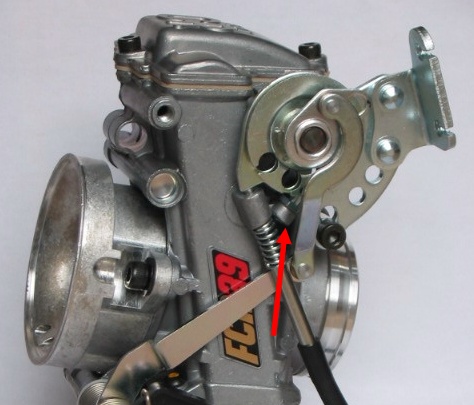

Hallo zusammen
Meine MFK (TÜV) will mein Mopped mal wieder anschauen. Also muss ich die Zette drosseln. Hat hierfür eine Anleitung für die DRZ400 Kicker mit Keihin Vergaser? Ich habe einen etwa 5cm langen Messingstab mit Gewinde vom Verkäufer mitbekommen. Weiss jemand, wie der FCR gedrosselt wird und wo man den verbauen muss? Irgendwie finde ich hier im Forum nur immer Diskussionen zur 400 SM :(
Danke

hä? was Messingstab??? keine Ahnung für was der sein soll.
der Drosselanschlag am Vergaser ist verdeckt unter der Abdeckung der Seilscheibe / Gaszüge
= Aluhülse der Kicker
außen Ø ca. 6mm, Länge 22mm, mit Sackloch Ø 4mm 10mm tief
oder,
...alternativ für die E in Länge 17mm für 24kw
Das wird dann auf den Anschlag "geklebt", Schraubensicherung z.B.
damit die Drosselklappe nicht ganz öffnet.

Seit dem Treffen weiß ich, wo der hinkommt! :D
Also: Wenn du auf der rechten Seite vom Vergaser die Schutzabdeckung für die Gaszüge abnimmst, dann erkennst du direkt neben der Leerlaufeinstellung einen kleinen Bolzen (eingeschraubt), der den Schieberweg begrenzt. Auf diesen Bolzen wird das Messingteil draufgesteckt/geklebt. Aber 5cm ist das Messingstäbchen bestimmt nicht lang ...
Theo
Gasschieberanschlag.jpg [ 63.25 KiB | 2886-mal betrachtet ]
