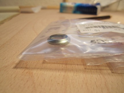

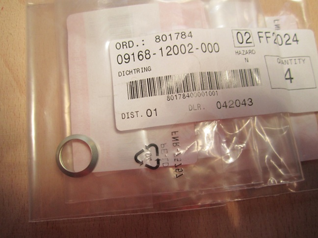

weiß einer von Euch wohin folgender, sogenannter Dichtring gehört?
Er liegt manchmal dem Ölfilter bei.
Nils
Dateikommentar: Dichtring
Dichtring.jpg [ 92.92 KiB | 5388-mal betrachtet ]
4.jpg [ 37.06 KiB | 5348-mal betrachtet ]

Ölfilter ist falsch! Das sitzten zwei Gummi-o-ringe, einer im Deckel, der andere hinten drin.
Das hier ist ein Dichtring für die Ölablaßschraube entweder am Motorgehäuse oder am Rahmen, die Größe kann ich anhand des Bildes schlecht einschätzen, der am Motor ist jedenfalls größer als der am Rahmen.

Hi, für alle mit technischen Englisch kenntnissen:Gasket for Oil Gall, wo auch immer die hinkommt....siehe auch:http://www.ronayers.com/ProductDetails/N/687/SKU/86524
aber nicht beim Olfilter, da kommt doch ein O-Ring hin, oder?MfG

das ist der Dichtring für die Ölablaßschraube unten am Motor. :opa:

Danke für die Antworten,
auf die Ölablaßschraube wäre ich nicht gekommen, da dort zur Zeit eine Kupferdichtung sitzt.
Bei Suzuki gibt es wohl unterschiedliche Abdichtvarianten.
Nils

das ist nicht die ölablassschraube vom motor sondern vom rahmen,bzw der dichtring
