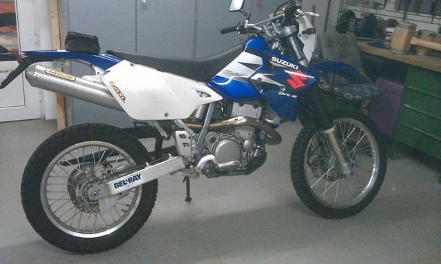

Hallo liebe Forumsmitglieder ;-) habe meine Drz gut nach Hause gebracht. Im Anhang ein Bild von der hübschen.
Habe noch ein paar Fragen.... :lol: 1. Ist es normal dass die Kupplung an einem Punkt ziemlich schnell kommt(also nicht viel hebelweg).2. Bei ausgeschalteter Maschine gang eingelegt und gezogener Kupplung rollt die Maschine schwer...Kupplung trennt nicht ganz?? 3.Welche Möglichkeiten sind am Besten für eine Tieferlegung? Ich bin 1,72 und komme nur mit den Zehenspitzen runter :-( und das wird mit Gelände fahren dann schwierig werden...könnt ihr mir was empfehlen?
Schonmal ein fettes Danke! Tolles forum
lg andi
IMAG1255.jpg [ 65.02 KiB | 7469-mal betrachtet ]

1. Ist es normal dass die Kupplung an einem Punkt ziemlich schnell kommt(also nicht viel hebelweg). Kommt drauf an ''wie schnell'' sie kommt?
2. Bei ausgeschalteter Maschine gang eingelegt und gezogener Kupplung rollt die Maschine schwer...Kupplung trennt nicht ganz?? Ja ist normal
3.Welche Möglichkeiten sind am Besten für eine Tieferlegung? Ich bin 1,72 und komme nur mit den Zehenspitzen runter :-( und das wird mit Gelände fahren dann schwierig werden...könnt ihr mir was empfehlen? Sitzbank abpolstern oder abgepolsterte kaufen. Man kann sie auch noch über nen Umlenkhebel tieferlegen, such mal im 4rum etwas.

Bei http://www.gashand.de/ gibt es Infos zur Tieferlegung und auch Teile.
Alternativ kannste dazu auch Kiedrowski Racing oder DSR Suzuki kontaktieren und Teile ordern. Die beiden sind recht fit, wenn es um die gelben Einzylinder geht. :mrgreen:

Ich bin für meine DRZ auch zu kurz, ich habe damals vorne eine 30mm Lenkererhöhung rein, damit ich die Gabel weiter durchstecken kann.
Hinten habe ich mir selber andere Umlenkhebel aus Edelstahl gebastelt.
Abpolstern wollte ich nicht, weil die Sitzbank der DRZ schon hart genug ist.

Ich würde auch die Lenkererhöhung draufmachen, und die Gabe etwas durchschieben
Dann könnte mann Prüfen wie die Federvorspannung hinten Eingestellt ist.
Je nach Einsatzzweck, kann mann mit etwas mehr negativferdeweg fahren.
Zb. beim Endurowandern, Keine Crosspiste
Gruss Guido
Grundeinstellung ist
Motorrad aufbocken hinten den abstand zwichen Zwei Punkten zB. Radachse und
Sitzbankunterkante messen.
Motorrad abbocken und gerade hinstellen, jetzt an den gleichen pukten messen
Der Wert sollte sich um ca 30 - 35 mm kürzer sein.
Von dieser Grundeinsellung würde ich anfangen etwas zu ändern
Vor weiteren Änderungen bitte nochmal melden.
Gruss Guido

den Punkt an dem man einkuppelt kann man über den Zug einstellen,
eher ganz vorne mit wenig Hebelweg oder mit mehr Leerweg, dann ist der Druckpunkt mehr zum Lenker hin.
Schieben mit eingelegtem Gang geht immer schwer,
Ich bin 175 und komme mit der E und 94 cm Sitzhöhe gut im Gelände zurecht, das ist einfach Übungssache
Niedriger? Abhilfe ist vorne die Gabel etwas mehr nach oben durchzuschieben, ! Drehmomente der Brücken beachten!
Federvorspannung hinten ausmesenn, evtl die Feder entspannen - dadurch kommt das Heck niedriger
Tips dazu findest du mit der Suche :kaffee: "Fahrwerk einstellen, Durchhang"
Ah, noch was: eine Lenkererhöhung richtet sich nach der (Fahr)Position im Stehen!!!
steht man auf den Rasten, mit leichter Kniebeugung, dann sollten die Arme in stehender Fahrposition wie beim Endurowandern noch einen leichten Winkel haben.
Sind die Arme wegen der Körpergröße durchgstreckt und man muss sich nach vorne beugen, DANN ist eine Erhöhung angebracht! Für dein Problem ist das also keine Lösung :wink:
Viel Spaß mit der Kleinen :biken:

Wenn du keine Erhöhung hast kannst du die Gabel aber Max nen Zentimeter durchstecken, dann stehst du am Lenker an.

Die Erfahrung musste ich auch schon machen, als ich meine Lenkererhöhung rausgenommen habe. Die Vorbesitzerin hatte die Gabel auch relativ weit durchgesteckt, weil sie unter 170 war. Also wie gesagt drzz. Melde dich einfach mal bei mir wegen der Lenkererhöhung ;)

so gesehen hast du auch wieder recht :wink: man sollte das durchschieben aber auch nicht übertreiben> Klemmbereich der Standrohre beachten.
Erhöhung: > ist ein 28er oder 22mm Lenker verbaut? vorher nachmessen an der Klemmung - außen sind die ja alle 22mm :mrgreen:
