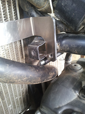

Ja.. ähnlich schon, allerdings wird dieser Kühlerschutz an der rechten Seite mit in der Tankhalterung befestigt und direkt darunter geht eine Querstrebe lang, an der das linke Teil befestigt wird.
Selbst wenn ich den Radius aussägen würde, käme ich keinesfalls gerade auf die Querstrebe? (siehe Bild) :? :?: :?: :|

das sieht schon recht komisch aus, und anscheinend hat den keiner. Sicher das er nicht für ne SM oder S ist?
Kühler sind gerade und nicht verbogen? Wenn du in der Position die Lasche passend ausschneidest bleibt ja fast nix von übrig.
Der CRD geht bei mir direkt auf die Befestigungsschraube vom Tank.
Kannst du dir eine kleine Lasche bauen und evtl auch direkt auf die Tankbefestigung gehen?

da kann ich mich justdoit nur anschließen. Seltsame Konstruktion, kannst du noch Fotos vom anderen Ende der Halterung bzw. den kompletten Schützern einstellen?
Das Blech geht hinter dem linken Kühler her und auf der rechten Seite gibt es dieses Blech gar nicht? Woher kriegen dann die Schützer ihre Stabilität?
Sooo, hab mal gegoogelt, aber auf die Schnelle nur ein Bild von der RMZ-Version der Schützer gefunden. Das im Bild zu sehende Blech gibt es demnach auf beiden Seiten und die beiden Bleche werden mit dem "Hülse" miteinander verbunden, richtig?
Könnte es sein, dass du die Teile seitenverkehrt angebaut hast?
Was sagt denn der Verkäufer dazu?

Die Schützer sind mit an der Kühlerbefestigung fixiert.
Rechts ist eine Bohrung, die mit auf die Tankbefestigung geht und eine für die Strebe, die unter der Tankbefestigung rüber auf die linke Seite geht.
Seitenverkehrt kann nicht sein, da die Tankspoiler mit in diesem Schutz verschraubt werden und die Gewinde sonst oben wären.
(finde ich ganz nebenbei super, da meine rechte Kühlerhälfte beim "umklappen" der Tankverkleidung ordentlich verbogen ist)

Ich habe Kontakt zum Hersteller aufgenommen, die meinten nun das ich in meinem "speziellen Fall" den Kühler der DRZ400S bj.2001 benötige! :D
Verstehe ich überhaupt nicht, die E Modelle sind doch durchgehend mit Kunststofftank und dem gleichen Kühler ausgestattet oder nicht?
Naja, vermute mal das der Schutz für die S Version an beiden Seiten mit am Tank befestigt wird und somit symmetrisch ist...
Falls dieser Schutz auch nicht passt werde ich wohl auch einen Schutz - Marke Eigenbau - zurechtpfuschen :D

wenn man dir einen Kühlerschützer für die E verkauft hat, dann muß der passen, wenn nicht, soll der Händler ihn zurücknehmen! Der Hinweis, dass du S-Kühler benötigst ist eine Frechheit, da wäre ich sofort :aerger: :schlaege:
Hast ja Glück, dass die dir keine KTM-Schützer geschickt haben, sonst müsstest du ein neues Mopped kaufen. :aua:
Die Kühler der E/Y und S/SM unterscheiden sich bei den Schlauchanschlüssen, die sind aber bei dir wohl nicht das Problem, sondern die Tankhalterung, die wäre auch noch unpassend wenn du einen anderen Kühler hättest.
Man könnte deine Halterung sicher zurechtbasteln, aber das ist nicht Sinn der Sache wenn man die Teile teuer bezahlt. Ich würde den Verkäufer nochmal kontaktieren und entweder nimmt er die Teile zurück und erstattet den Kaufpreis + Hin- und Rückporto oder er kommt dir mit dem Preis entgegen und erstattet die Summe XX. Unter Berücksichtigung, dass man da basteln muß, wären 20 € m.E. durchaus angemessen. Rund 10 € Portokosten müsste sich der Händler sonst ans Bein binden.

Naja, der Umtausch geschieht auf Kosten des Händlers. Also mal gucken ob der "S"-Schutz passt, ansonsten schicke ich die Teile zurück und bekomme mein Geld zurück.
Bevor ich die Teile wegschicke würde ich mir aber definitiv Schablonen abzeichnen damit ich nen Anfang für mein Projekt habe :mrgreen: ist dann mit Sicherheit einfacher das ganze etwas abzuändern als einen Neuentwurf zu machen.

E und S sind zwei völlig verschiedene Tankbefestigungen. Das solltest du auf jeden Fall bedenken.
E "passt" nur an die E. (oder eben auch nicht) :crazy:
S dürfte dann mal garnicht an die E passen.
Die CRD sind echt i.O. und bevor du wieder das basteln anfängst, hol dir besser gleich die :wink:
