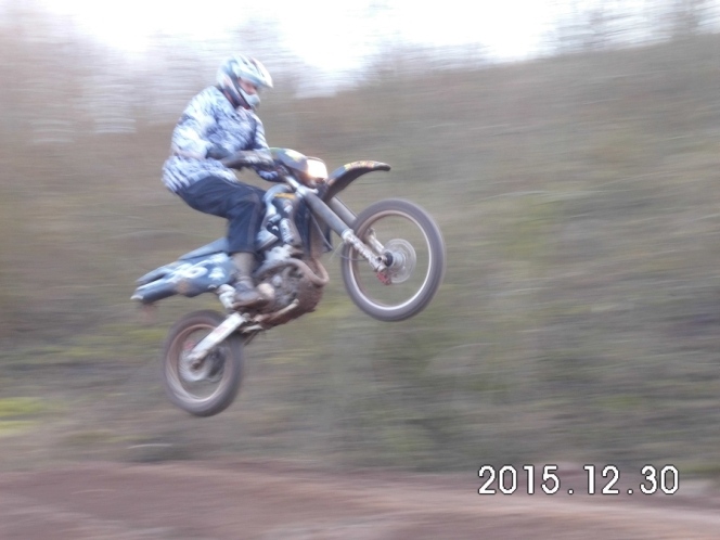

geht, aber wahrscheinlich nicht auf Dauer...
Und Fahrwerk sollte schon vernünftig eingestellt sein, meine ist eine serienmäßige S
