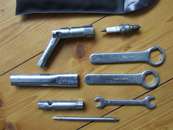

Hallo Gemeinde,
vom Vorbeitzer meiner DR-Z 400 S Bj. 2005 habe ich doch noch das originale Bordwerkzeug bekommen. Es scheint aber nicht vollständig zu sein.
Kann mir jemand sagen, was fehlt?
Der Schraubendrehergriff z.B. fehlt offensichtlich.
Brauchbar dürfte eh nur der Kerzenschlüssel und der 24 Ringschlüssel für die hintere Radachse sein (Kette spannen).
Danke im Voraus
Peter

Knacker hat geschrieben:
sehe ich auch so, allerdings packe ich möglichst eine 1/2 Zoll Knarre und passende Nüsse ein um die Räder zu demontieren.

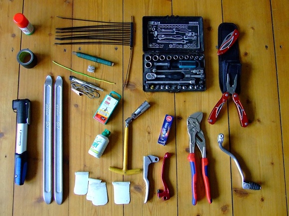

Hallo Frido,
danke für deine schnelle Antwort.
Kannst du was zur Vollständigkeit des Bordwerkzeugs sagen, was war denn original alles drin?
Das 1/2''-Werkzeug ist mir zur Mitnahme im Bordwerkzeug bzw. im Rucksack meist zu groß und zu schwer.
Ich bevorzuge - wenn ich "massives" Werkzeug mitnehmen will - daher Ratsche und ausgewählte Stecknüsse aus einem 3/8''-Ratschenkasten. Die Größen der Nüsse sind ausreichend, das ganze Zeug ist aber nicht ganz so schwer.
Für Wochenendtrips nehme ich eher einen 1/4''-Ratschenkasten mit, dazu noch ein paar Extras, siehe Foto. (Da mein Bilderhoster im Moment nicht funktioniert, hänge ich die Bilder als Datei an).
Zum Radwechsel nutze ich unterwegs einen Zangenschlüssel von Knipex unten rechts auf dem Foto - man unterstützt doch gerne die lokale Werkzeugindustrie in Wuppertal!
Habe im Moment nur die größte Ausführung, werde mir das gleiche Teil in der Größe 150 mm kaufen, das ersetzt Schraubenschlüssel bis Maulweite 30 mm.
Wie hält ihr den Innensechskant der Vorderachse beim Lösen der Achsmutter fest?
Peter

bei meinen Moppeds war nie Bordwerkzeug dabei, daher weiss ich nicht was dahineingehört, vmtl. 8-10er und 12-14er Maulschlüssel, evtl. noch die "Kombizange".
Für die Vorderachse nehme ich einen 14x17 Steckschlüssel.
Von Werkzeug im Rucksack halte ich nicht viel wegen des Verletzungsrisikos.

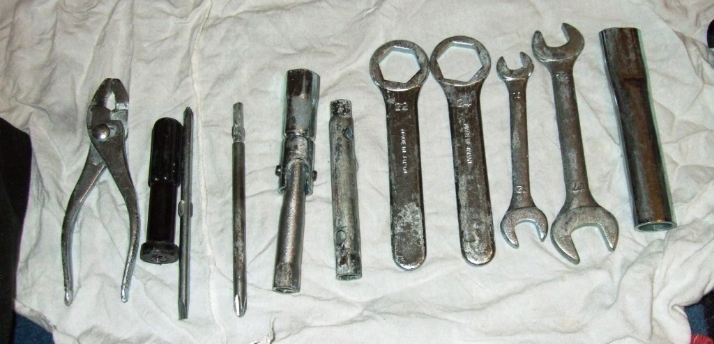

Das Bordwerkzeug von meiner S (BJ05) müsste vollständig sein:
- Kombizange
- Schraubendreher Griff
- Schraubendreher Einsatz Schlitz mittel / Kreuz mittel
- Schraubendreher Einsatz Schlitz breit / Kreuz groß
- Zündkerzenschlüssel
- Innensechskant
- Ringschlüssel SW 24
- Ringschlüssel SW 22
- Maulschlüssel SW 12 / 10
- Maulschlüssel SW 14 / 17
- Verlängerung (?)

BeitragVerfasst: 11.04.2016 22:04
Wie? Ich kontere gar nicht:
ich löse die 12er der rechten Gabelfaust immer erst nachdem die Achsmutter locker oder runter ist :hihi:
rein umgekehrt - Achse leicht anziehen damit sie korrekt sitzt, dann halbe Umdrehung Achsmutter wieder auf und dann die Gabelfaust rechts anziehen.
:mrgreen:

Hallo & danke!
Es fehlt bei meinem Werkzeug also die Zange, der Schraubendrehergriff und die Schraubendreher"klinge" Schlitz & Kreuz.
Das Zeug ist eh unbrauchbar, also kein Verlust.
Kerzenschlüssel, die Radmutternschlüssel und der "Knebel" mit den Steckschlüsseln sind ok.
Wäre prima, wenn der Sechskant auf den Innensechskant der Vorderachse passt.
