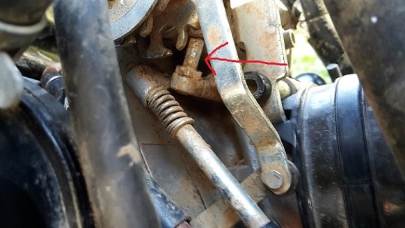

Wisst ihr ob das im Bild hier ein Gasanschlag ist? Meine Y sollte eigentlich über Gasanschlag gedrosselt sein.
gasanschlag.jpg [ 118.95 KiB | 4352-mal betrachtet ]

Nein das ist keine Drossel, die Welle schlägt erst an wenn der Schieber vollständig geöffnet ist. Du hast übrigens ne PN wegen der Bremse.

Der "Piptus", der E zumindest, sieht anders aus.
zur Kontrolle: ungedrosselt sollten es 90° Drehwinkel am Gasgriff sein.
Das war mein Grund für den Umbau auf Kurzhub 70° :wink:
