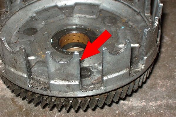

merkwürdig finde ich dabei, das sie nicht mehr richtig trennt.
Wenn du sie schon länger fährst ist es eher anders herum,
das sie nicht richtig schließt.
Wenn du den Deckel ab hast schau doch auch gleich mal nach
dem Kupplungskorb, nicht das die Flanken, auf denen die Reibscheiben
laufen, sich eingearbeitet haben; sind dann leicht wellig und die
Scheiben können nicht mehr richtig auseinander gehen.
Ebenso trifft dies auf die Stahscheiben und die Nabe zu!
Ich stelle sie normalerweise auf 0,8-0,9 ein, das passt immer ganz gut.
Bitte auf dem Laufenden halten
lj
