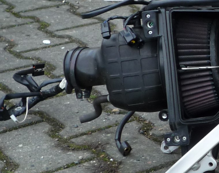

Ich bin seit dem Wochenende Besitzer einer Suzuki DRZ 400 s Bj.2001.
Leider war der vorige Besitzer wenig versiert und es gibt einige Überraschungen.
Ich habe den Vergaser ausgebaut um ihn zu reinigen.
Dabei sind mir 2 Schlauchanschlüsse aufgefallen an denen nichts angeschlossen war.
Also das da ein dünner Schlauch zum ablassen dran ist, ist mir klar :P
Bleiben 2 übrig.
Ich habe einen übergeblieben Anschluss am Luftfiltergummi gefunden, da könnte was ran gehören.
Frage ist wofür ist das und wo kommt das ran ? :mrgreen:
Hier nochmall ein Bild ;)
Hoffe mir kann geholfen werden :zitter:

Hallo Mr. M.,
erst mal ein herzliches Willkommen in unserem Forum.
Der auf deinem Bild links zu sehende Schlauch ist lediglich ein Ablaufschlauch und endet im Nichts (also ohne Anschluß).
Der rechte untere Schlauch führt in den Luftfilterkasten.

So ist es zumindest bei unseren SM's von 2006 und 2007.

Vielen Dank, habe alles hinbekommen :daumen:
