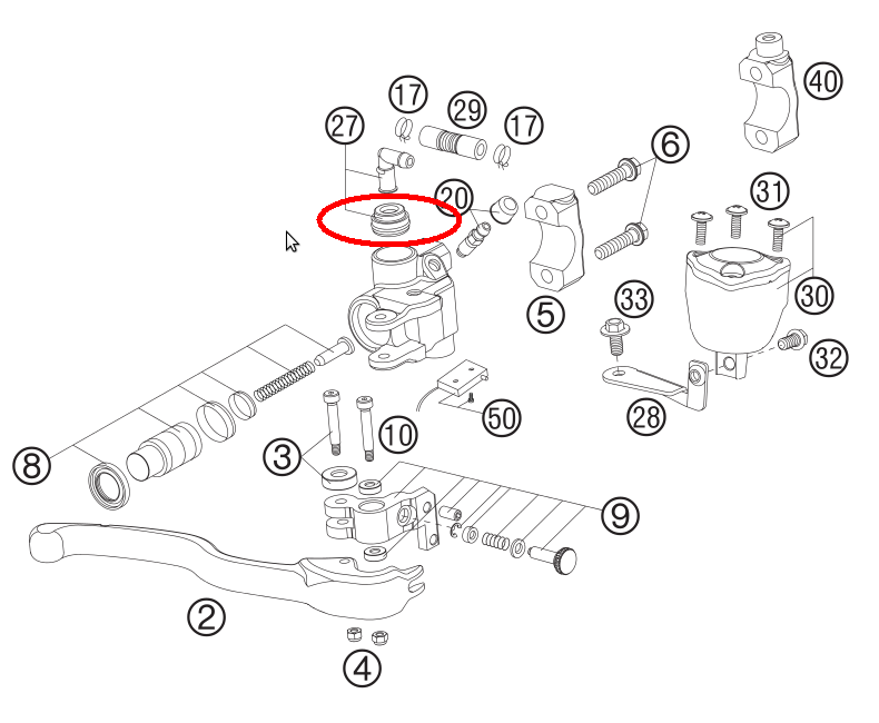

Die Luft müsste jetzt endlich draußen sein, aber irgendwie hab' ich das Gefühl, dass sie nicht so wirklich Bremsen will.
Meine Bremsbeläge sind runter, meinst Du es könnte daran liegen?

Ich hab' den Grund gefunden. Die Bremspumpe läuft aus. Irgendwas ist undicht. :|

Ich bin einfach nicht davon ausgegangen, dass da was kaputt ist, weil ja vorher auch nix kaputt war.
Es war einfach nur Luft drin. Ich hab' den Lenker ab gemacht, um die Gabelbrücke zu demontieren.
Mein Lenkkopflager musste gemacht werden. Der Lenker samt Bremspumpe baumelte dann 2 Tage Lang kopfüber an der Seite und hat dabei Luft gezogen.
Dass dabei aber solche Probleme auftreten, hätte ich nicht gedacht.
Bei der Kupplung hat's ja auch geklappt.
Einfach unten am Nehmerzylinder die Entlüftungsschraube geöffnet und mit einer Spritze neues Hydrauliköl blasenfrei bis nach oben in den Vorratsbehälter gedrückt. Perfekt!

AAAAAAAAAAAAHHHHHHHHHHHHH!!!!!!!!!!!!!!!!!!
Der Übeltäter ist entlarvt!! :schlaege:
Da kann ja keiner drauf kommen!!
Die Dichtung vom Winkelstück der Reservoirleitung war's.
Bildschirmfoto.png [ 100.57 KiB | 4955-mal betrachtet ]

Es ist doch der Dichtring vom Geberkolben. Wie kann das passieren?
Jetzt reicht's! Ich mach' den Kolben raus! Zum Glück habe ich heute frei :mrgreen: , da kann ich den Tag nutzen.
