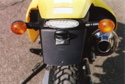

Gesendet von Olli: 16:06 - 24.06.2003

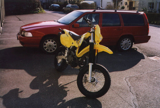

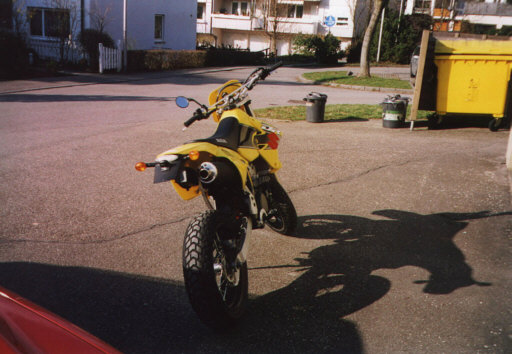

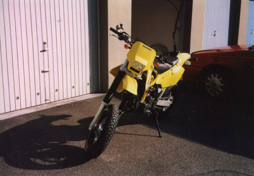

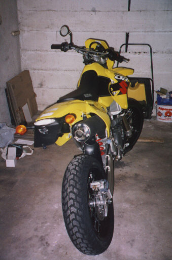

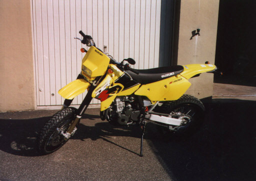

Model: DRZ 400 E
Zustand: offen (24Kw eingetragen)

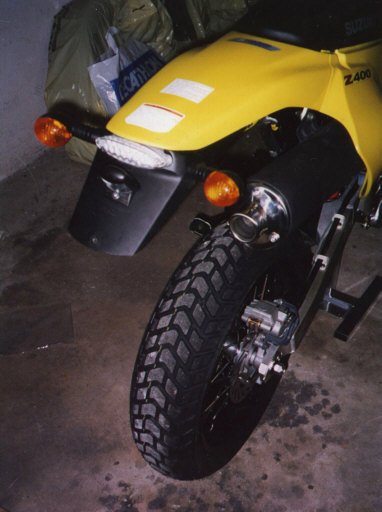

Felgen: HE 4,5 x 17" und 3,5 x 17". Reifen: MT 60 160/60 R 17 RS Cosa, 120/70 R 17 R Cosa. Keine Reifenbindung.
Übersetzung muß der Originalen angepasst werden (anderer Raddurchmesser). Habe sie erst ein paar mal kurz rennen lassen, läuft dann so um die 140km/h (mit der zugelassenen übersetzung). Die E ist mit nur 125 km/h eingetragen. Der Anzug dabei brutal. Bremse ist die Originalzange mit 320er Scheibe und Adapter. Die Bremsanlage ist so sicherlich ausreichend, sehr guter Druckpunkt, fürs Fahrzeuggewicht ideale Verzögerung (lässt sich bei Bedarf mühelos überbremsen). Für die Rennstrecke ist eine 4k Zange zu empfehlen (bei Profinutzung).
Scheinwerfermaske: Original (Wettbewerb)
Rücklicht: LED Rücklicht, Kennzeichenbeleuchtung von Ducati
