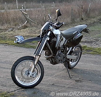

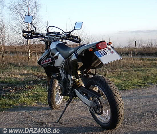

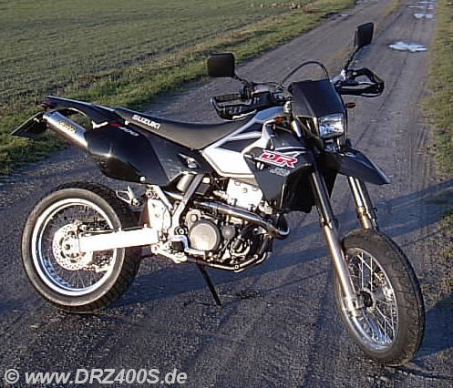

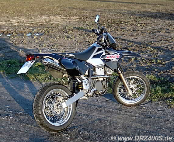

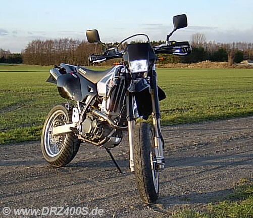

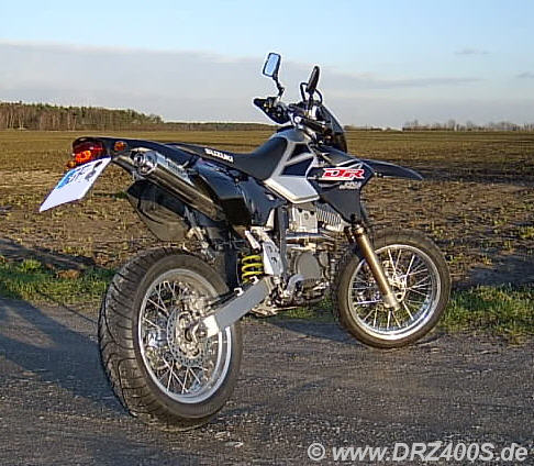

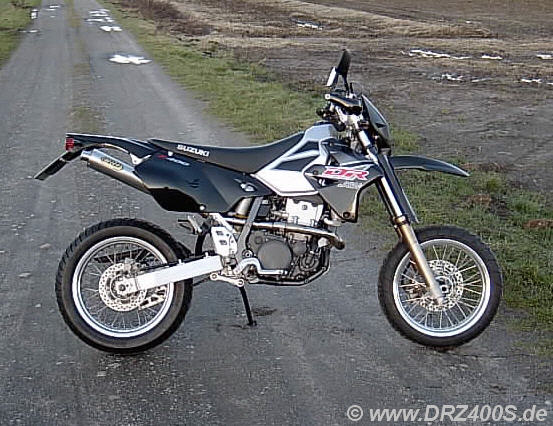

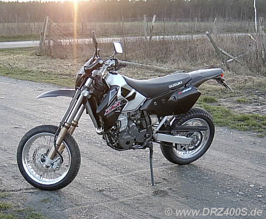

ich möchte euch hier mal meinen DRZ Umbau vorstellen.
Es handelt sich um eine 2000er S Version in Supermoto Optik mit folgenden Änderungen :
-KTM EXC Supermoto Kotflügel
-KTM EXC Lampenmaske
-KTM Gabelschützer
-CRD "Absolut Power" Edelstahl Komplettanlage
-Miniblinker
-UFO Heck
-Felge vorne 3,5 x 17 mit 120/70-17 Bridgestone
-Felge hinten 4,25 x 17 mit 150/70-17 Bridgestone

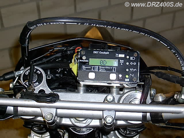

-DET Tacho
-Polisport Handschützer

Habe mir jetzt (der Einfachheit halber) eine DR-Z 400 SM bestellt. Eine blöde Frage habe ich aber doch: Hast du das Heck höher gelegt? Deine umgebaute Suzi sieht insgesamt viel "hochbeiniger" aus als die jetzige SM-Version. Das Heck schaut so schön in die Luft. Ist das UFO-Heck einfach so dranzubauen oder muss ich da "basteln"? Ich würde bei meiner SM (wenn sie endlich da ist) gerne auch das Heck höher legen, sieht doch viel sportlicher aus.

@knoedel: Die "S" sieht nur hinten so hoch aus, weil sie mehr Federweg als die "SM" hat. Dadurch steht das Heck höher. :idea:

Ich muss mich entschuldigen. :oops: Ich habe jetzt bei Suzuki direkt nachgeschaut. Du hattest natürlich recht, auf der Technik-Seite bei DRZ400s.de ist es falsch angegeben. Die S hat vorne 288mm und hinten 295mm. Die SM hat vorne 260mm und hinten 276mm. An was liegt dies eigentlich, aus Stabilitätsgründen?
Bleibt aber für mich immer noch die Frage, wie ich das Heck höher bekomme... gefällt mir nämlich einfach besser.

Ich denke ab Modelljahr 2003 durch das Fahrwerk der E hat die S den längeren Federweg. Ich hab´s auf www.DRZ400S.de ergänzt.

BeitragVerfasst: 13.05.2005 19:54
Registriert: 23.02.2005 16:34
Beiträge: 2632
Wohnort: Bad Dürkheim
