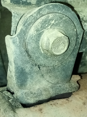

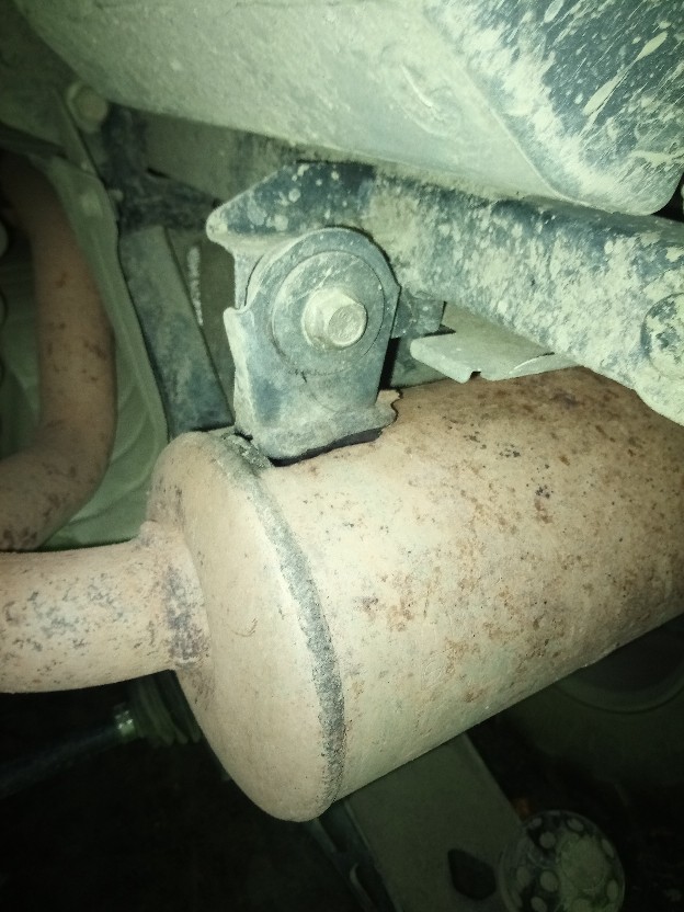

es geht nicht um die DRZ, sondern um den ESD meines ATV an dem durch das Gerappel auf albanischen Schotterpisten eine Aufhängung abgerissen ist.
ESD1.jpg [ 121.61 KiB | 10148-mal betrachtet ]
ESD2.jpg [ 99.32 KiB | 10148-mal betrachtet ]
Die 1. Idee ist natürlich anschweißen, da habe ich aber Bedenken, dass mein altes Schutzgasschweißgerät und meine Braterei das dünne Blech perforieren, außerdem ist dieser Schwachpunkt dann nicht beseitigt. Es wäre vermutlich besser eine Schelle um den ESD zu legen und an der Aufhängung zu verschrauben. Das Loch im ESD evtl. mit einem dünnen Blech verschließen, unter das Blech Flüssigmetall oder Auspuffdichtmasse zum abdichten, die Schelle würde das Blech fixieren.
Da der ESD nicht aus Edelstahl ist, müsste die Schelle es auch nicht sein. Damit die über das ganze Loch reicht würde ich die 50mm breit machen, aber wie dick sollte das Material sein?
Was haltet ihr davon, habt ihr andere Ideen?

Die Idee mit der Schelle würde ich auch so umsetzen, rein statisch betrachtet sollte alles ab einem Millimeter Blechdicke (Stahlblech mit E=210.000) vollkommen ausreichen, um eine Tragkraft von 210 Newton zu erreichen, also ca. 21,4kg.
Das sollte ja für den ESD vollkommen ausreichen.
Sicherheitshalber würde ich aber auch 2mm Blech nehmen, auf die paar Gramm Gewicht kommt es ja auch nicht an.
