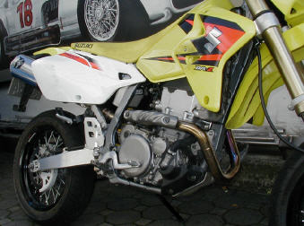

welche Anlage bringt ca. wieviel PS Leistungssteigerrung?
Kommt man da auf 5 PS?
Danke

5 PS nur durch eine andere Tröte? Im Leben nicht! :piep: :wink:
Ohne richtige Abstimmung bzw. ohne einen "vernünftigen" Vergaser ist keine relevante Leistungserhöhung zu erwarten.

Ok, aber bei (besonders den neuen) Modellen von KTM sind Leistungssteigerungen dieser Art durch eine komplettanlage keine Seltenheit...

bei der neuen R8 vielleicht..... :wink:
die 5PS schafft nicht einmal der TM36

Nein, nein. Bei der SM 690 aus dem letzten Jahr standen 7-8 PS mehr aufm Prüfstand. Akrapovic. :wink:

so unrecht hat der Stasi-Man nicht. Die African Queens Komplettanlage für Lc8 bringt trotz e-Kennzeichnung fast 10 PS. Geben tut es so was wohl schon - nur nicht für die DRZ. Denke, die Akra ohne ABE und die Bigbang Lösung sind die PS stärksten - exakte Abstimmung vorausgesetzt

R8 hin LC8 her, bei der DRZ kannst nur durch nen Pott keine 5 PS mobilisieren. Bei nem Vergasermopped ist nun mal nix mit Plug § Play. :wink:

EGU Anlage (Sag ich jetzt mal einfach Bild ):
Leistungsdiagramm: http://img515.imageshack.us/img515/774/lg0308drz400ska7.jpg
Drehmomentdiagramm: http://img515.imageshack.us/img515/9022/lgdrehzahl0308drz400skd1.jpg
(Original) 38.4PS => (EGU) 41.4PS = +3PS Spitzenleistung
(Original) 39.7Nm => (EGU) 40.3Nm = +0.6Nm Spitzendrehmoment
Beachtet die Kurven, daraus resultiert ein Gewinn von ca. 4Nm am stärksten angestiegenen Punkt der im unteren Drehzahlbereich liegt.
Und ein Gewinn von ca. 4PS bei 9000U/min.
Ich kann sie nach ca. 2600km immer noch wärmstens empfehlen, vorallem zu dem Preis.

man sollte wohl ganz genau drauf achten das man einen TMX...hat, die normalen tm ... sind nicht wirklich der bringer. meiner meinung nach der beste, und leistungssteigendste vergaser ist der keihin fcr 39 mx, ist jedoch auch der teuerste. mit ein wenig glück und geduld bekommt man den günstig bei e-bäh.
