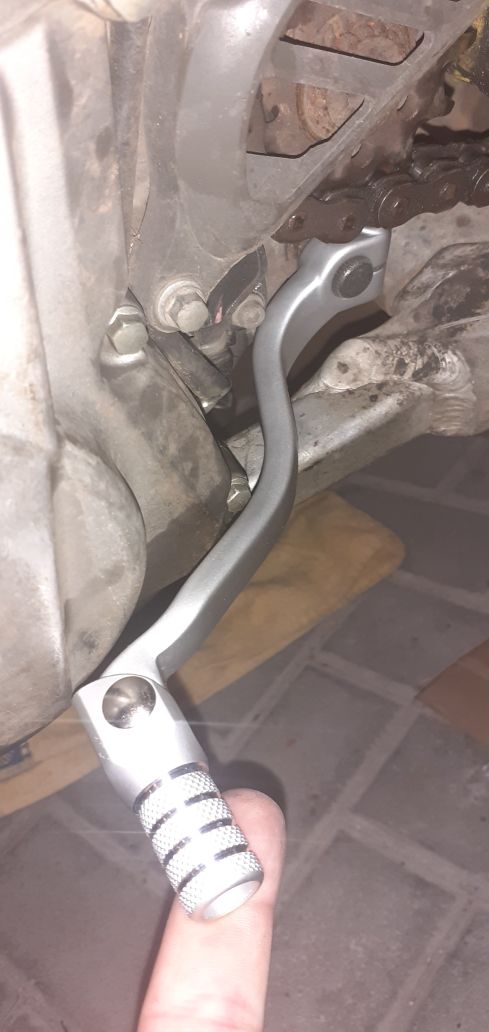

Ich habe mir den Schalthebel der RMX verbogen - keine Ahnung, wo ich da hängen geblieben bin :nut:
Hatte mir daraufhin einen von 24mx besorgt und gestern montiert.
https://www.24mx.de/product/schalthebel ... -LVR-SG006
Der scheint aber doch nich ganz gleich zu sein, den musste ich so tief montieren, so das man beim Hochschalten nicht ans Motorgehäuse kommt...
Da hat der originale besser gepasst.
Hat wer eine Idee oder einen Tip, welches Ersatz-Schalthebel vernünftig passt?

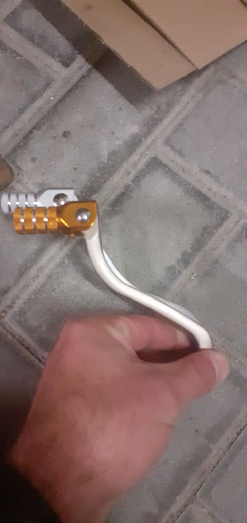

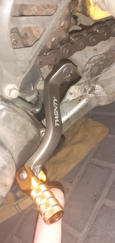

Ich hatte mir in der Zwischenzeit noch den hier bestellt:
https://www.ebay.de/itm/132838212079
Hab aber dann zu spät gesehen, dass der vom BJ her eigentlich nicht passt.
Allerdings passt er zumindest besser als der von 24mx - man muss den auch nicht komplett auf die Welle schieben, dann geht das - optimal ist aber trotzdem anders.
Zum Vergleich mal Fotos:
20221006_205306.jpg [ 87.72 KiB | 5087-mal betrachtet ]
20221006_205249.jpg [ 97.64 KiB | 5087-mal betrachtet ]
20221006_205149.jpg [ 112.55 KiB | 5087-mal betrachtet ]
