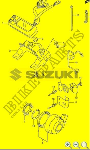

BeitragVerfasst: 12.03.2017 21:43
Die Sache mit dem Magnetring sieht aus wie auf dem Bild. Ich hatte echt gedacht, das die Naben gleich sind, aber beim Blick in den Teilekatalog stelle ich fest, die Teilenummern sind unterschiedlich und die Nabe der RMZ kostet 183 Euro und die der RMX nur 102 Euro.
