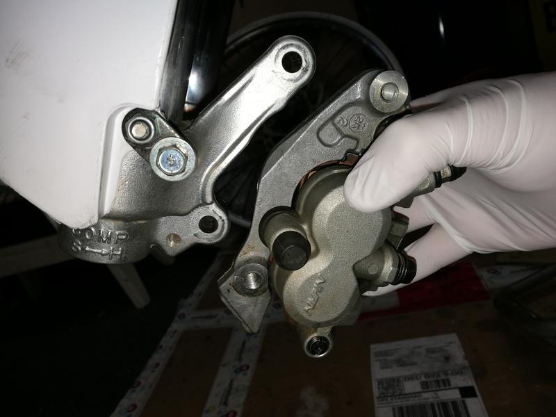

Hallo Leute,
Ein Bekannter aus dem XR Forum hat seiner XR600 eine USD-Gabel verpasst. Bezeichnung ist Showa RM250.
Leider passt nun sein Bremssattel da nicht dran. Lochabstand zu gering.
Ich vermute nun anhand der Bilder das es sich um eine Suzuki-Gabel handelt. Wäre jemand bitte mal so lieb und
könnte 1-2 Bilder von der vorderen Bremse machen und auch mal den Lochabstand messen?
Hier mal das Bild vom Forumskollegen:
28578247zw.jpg [ 47.29 KiB | 10931-mal betrachtet ]

Die 103mm sind schon mal eine Hilfe. Danke.

Moin, hier noch ein Foto:
Nach meinem Meßschieber sind es etwas weniger als 103mm.

Ahhh..... Aber ich denke mal das die Bremssattelbefestigung bei Suzuki da identisch ist von den Maßen her.

BeitragVerfasst: 17.03.2017 09:15
Was ihr habt ist ne 250er RM Gabel - exakt der gleiche Gabelfuß
habe beim suchen eine gefunden. Da stand spätes 90er Baujahr dabei. 95 96 97
geht da mal auf Bilderbuch und vergleicht. " Gabel RM 250" die Lochabstände sollten identisch zur DRZ sein.
Angaben ohne Gewähr -- ich muss noch nachmessen
