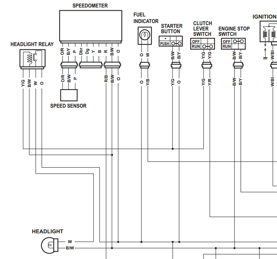

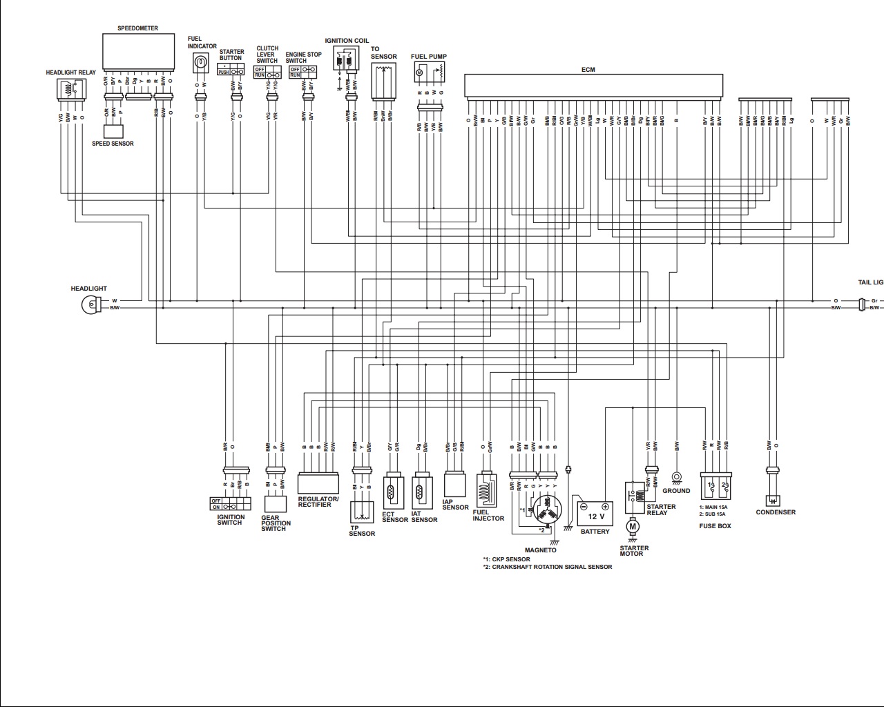

ich habe erfolgreich einen sigmatacho verbaut. so richtig happy macht mich das ding aber nicht. regnet es, steht jemand sabbernd vor dem moped oder hat eine feuchte aussprache säuft mir der tacho ab( ist halt nur wassergeschützt und nicht wasserdicht) beleuchtet isser ja auch nicht. und nun liegt der origilaltacho rum, sieht verteufelt gut aus,würde leuchten und und und.........an welchen stecker vom rmx-tacho geht denn das kabel vom vorderradsensor? müsste der weiße stecker sein oder. wie bereits erwähnt fehlt bei mir der komplette sensor. ich möchte jetzt mal einen aktivsensor aus dem zubehör probieren. bei mir ist so ein schwarzer 3-fach-stecker( geht in den kabelbaum) ein schwarzer 4-fach-stecker der allerdings stillgelegt und mit isoband umwickelt ist, und dann eben dieser weiße 3-fach-stecker , der auch kein gegenstück am kabelbaum hat. somit vermute ich hier gehört der sensor dran. hat denn niemand einen schaltplan von der rmx???

Moin!
Hier ist mal ein Schaltplan für dich.
Gruß Gunther
