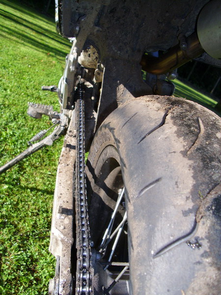

ich hab auch nen lustigen Reifen .... :mrgreen:
1_Größenveränderung.jpg [ 124.3 KiB | 2443-mal betrachtet ]
2_Größenveränderung.jpg [ 98.26 KiB | 2438-mal betrachtet ]

Schonmal an einen stempelnden Hinterreifen gedacht?
--> Fahrwerk einstellen und Luftdruck max. 1.8- 2.0 bei dem Reifen...
Oder deine Kette schlägt einfach an....
BeitragVerfasst: 07.09.2010 21:43
wegen dem stempelnden HR geht die kette in den reifen? dachte eher es wäre ein 160`er und die kette recht lose, so dass sie beim beschleunigen in schräglage auf den reifen kommt?
BeitragVerfasst: 07.09.2010 21:44
das ist bestimmt nen kettenabdruck drzet ;)
denke auch nen 160er, da kann das schon vorkommen ;)
BeitragVerfasst: 07.09.2010 21:50
ist kette, 160er baut bei den meisten zu breit... ich würd mal ne größere felge bei 160ern empfehlen ;) dann hast mehr schräglagenfreiheit und es kostet kein gummi an die kette :p
BeitragVerfasst: 07.09.2010 22:04
... hatte ich sogar bei nem 150er, allerdings war da auch die Kette schon ziemlich fortgeschrittenen Alters
BeitragVerfasst: 07.09.2010 23:04
Registriert: 11.06.2008 11:47
Beiträge: 134
Wohnort: DO
Das ist doch ein bt016, warum den als 160er ist doch quatsch...
Kurvenlage bekommt man mit dem 150er !!!
BeitragVerfasst: 08.09.2010 00:59
sieht aus wie ne kaputte kette, bei dem Spiel zwischen Kette und Reifen sollte da nix passieren und beim Beschleunigen, Marc; kommt die Kette nicht an den Reifen sondern nur dann wenn sie nicht unter Last steht.
Bei meinem 160 hat sie nie am Reifen genagt.
BeitragVerfasst: 08.09.2010 09:05
Registriert: 25.04.2008 09:06
Beiträge: 78
Wohnort: Saterland
jepp, 160er und ne "lockere" Kette.
Da ich auch so im Dreck spiele und auch mal hüpfe, will ich die auch nicht viel stärker spannen.
Und der nächste Reifen wird auch nen 150er. Dicker ist halt nicht immer besser.
