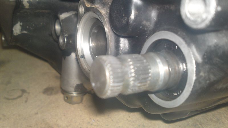

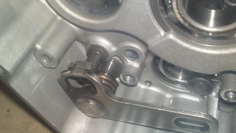

hier mal paar fotos :
würde sagen das eigentlich nur die sprengringe und die scheiben verantwortlich dafür sind wieviel spiel die schaltwelle hat ,so wie ich das sehe kann man die im eingebauten zustand von der kupplungsseite ausbauen,muss aber dazu sagen das ich mich jetzt gerade mal 5 min mit dem zerlegtem motor beschäftigt habe und noch keine explosionszeichnung habe .
und das nadellager an der hebelseite geht nach aussen raus .
eventuell ist nur einer deiner sprengringe verutscht ?!?
gruss thorsten

thx für die Bilder - :wink:
werde mich nochmal ausführlicher mit den Fiches beschäftigen
Habe gestern nochmal genau nachgemessen - axial sind es doch nur 2 mm aber mit dem seitlichen Spiel bewegt sich der SH eben im 5 mm Bereich
zumindest schonmal beruhigend wenn híer keine größeren Probleme zu erwarten sind.
Wird wohl so sein das sich nach 8 Jahren mit 80% OR das ganze Spiel vergrößert hat - das ist mir erst jetzt aufgefallen da ich im Sommer die Casesaver montiert habe
