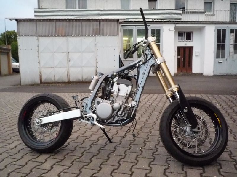

seit heute steht meine Zette wieder auf eigenen Beinen und rollt auch schon aus der Garage und zurück.
Bis zum ersten Lebenszeichen dauerts aber noch eine ganze Weile.
Gruß Achim

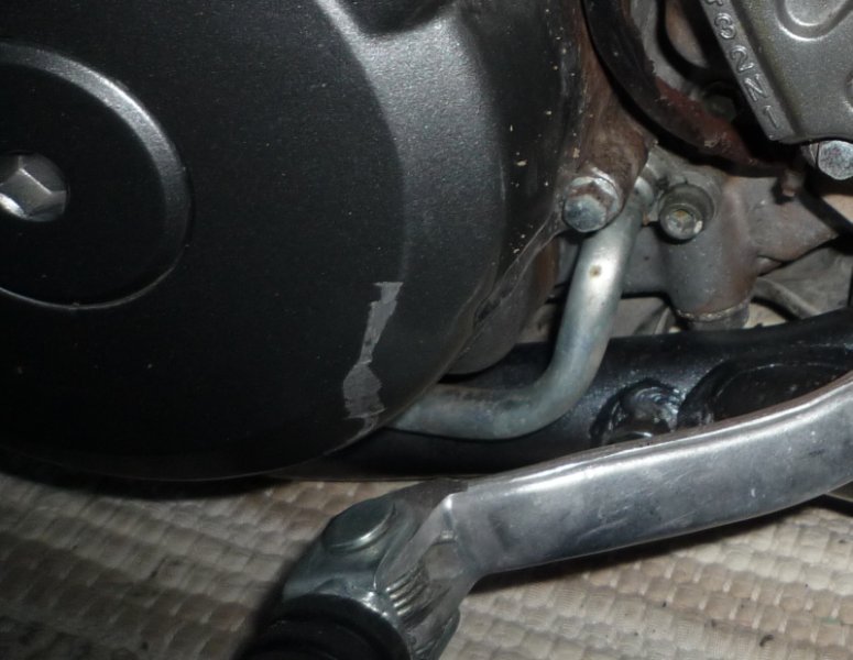

Da der Motor zum Glück nur den obligatorischen Kratzer vom Ganghebel abbekommen hat, müsste er eigentlich wieder normal weiterlaufen.
Ansonsten heißt es jetzt erst mal, alles wieder schön zusammenbauen, möglichst so, wie es vorher war. Ich hab ja noch die Gelbe meiner Frau als Vorlage und jede Menge Bilder vom Zerlegen.

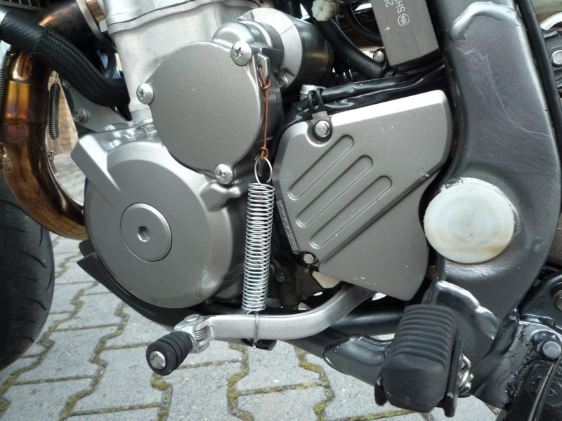

Was ich bei der ersten Runde im Hof noch gar nicht bemerkte, kam dann gestern bei der ersten kurzen Testfahrt raus. Wenn ich über den 3. Gang hinaus bis in den 4. oder 5. Gang hochschalte, läßt sich beim anschließenden Runterschalten der 3. Gang nicht mehr einlegen. Wenn er dann doch irgendwie drinn ist, gibt es beim 2. genau das gleiche Problem.
Also zurück in die Garage und das Ganze genauer untersucht. Beim Durchschalten im Stand von Hand stellte ich dann fest, daß man beim Runterschalten in den 3. Gang praktisch "ins Leere" tritt. Erst wenn man den Ganghebel aus der Ruhelage heraus nochmal ganz leicht etwas nach oben zieht, läßt sich danach der 3. einlegen. Bei diesem Hochziehen ist dann auch ein leises Klicken zu hören, welches anzeigt, daß die Schaltmechanik nun erst zum weiteren Runterschalten eingerastet ist. Beim Unfall muß die Schaltmechanik also leider auch etwas durch den Ganghebel, der leicht verbogen war, abbekommen haben. :crazy:
Nachdem ich in der Garage einen nicht all zu starken Gummiring gefunden habe sieht meine "Ganghebelei" nun so aus:
Schalthilfe.jpg [ 112.52 KiB | 6938-mal betrachtet ]
Der Gummi zieht den Ganghebel gerade so weit nach oben, daß die Schaltmechanik zum Runterschalten einrastet.
So läßt sich das Getriebe fast so schalten, als ob nichts wäre. Ich werde wegen dieser Sache jedenfalls nicht den Motor öffnen und nach einem minimal verbogenen Schaltmechanikteil suchen. Der Gummi wird jedoch nicht ewig halten und im August wird der TÜV auch nicht gerade begeistert sein.
Es muß also eine unauffälligere "Schalthilfe" her. Etwa eine Feder um die Schaltwelle in der Art wie an den Fußrasten oder was ganz anderes...

meine Schalthilfe sieht inzwischen seit über 1.000 km so aus:
Schalthilfe.jpg [ 122.61 KiB | 7088-mal betrachtet ]
Ich habe damit auch in der letzten Woche ohne Probleme meinen TÜV-Stempel bekommen! (Kuppi weiß wo! :wink:) :aplaus:
Man kann so ganz gut fahren, aber eine befriedigende Dauerlösung stellt das Ganze eigentlich nicht dar.

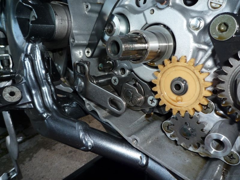

Und was soll ich sagen: Es lag tatsächlich an der Schaltwelle! :aplaus:
Rein äußerlich ist jedoch nichts festzustellen. Kein Unterschied zur gebrauchten Ersatzwelle. :roll:
Schaltwellenvergleich.jpg [ 70.57 KiB | 7179-mal betrachtet ]
Nach dem Austausch war das Schaltproblem jedoch wie weggeblasen. :D Das Ding hat also beim Unfall doch irgendwie was abbekommen. Beim genaueren Betrachten machte eher die Ersatzschaltwelle einen nicht ganz geraden Eindruck. Aber egal, Hautsache ich bin nun die "Hilfsfeder" los. :opa:

Jetzt muß ich nur noch eine neue Dichtung für den Seitendeckel besorgen. Den Deckel der Wasserpumpe und den Deckel der Kupplung habe ich bei der Demontage am großen Seitendeckel drangelassen. Könnte das Probleme beim Zusammenbau geben? Es muß ja der Antrieb der Wasserpumpe gewährleistet sein. Hat das schon mal jemand so gemacht?
Gruß Achim
BeitragVerfasst: 15.01.2012 13:23
Registriert: 06.01.2010 22:45
Beiträge: 955
Wohnort: Oberfranken
Musst halt bisschen rumprobieren bis das Zahnrad der Wapu die richtige Stelle hat, sollte aber proplemlos klappen.
