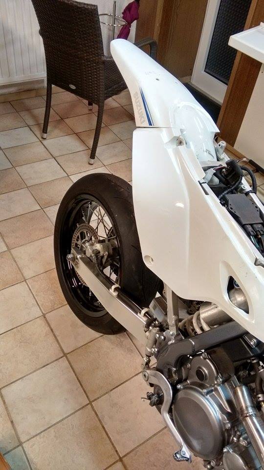

Soso hier mal fotos:

Sieht aus wie bei mir :daumen: Ich habe aber auch auf der Akku seite weg gesäbelt und meine Plastics sind gelb.
Gruß Felix
PS: Schicke ''Garage'' hast du da übrigens. Ich muss zu schrauben immer in die Kälte :zitter:

Auf der Akku Seite habe ich auch was weggenommen.
Aber halt nicht soviel weil man sonst den Batterie Kasten sieht:D
Haha :D
Die schicke Garage ist nen kleiner saloon
