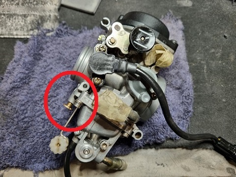

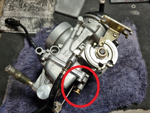

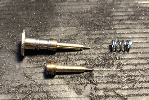

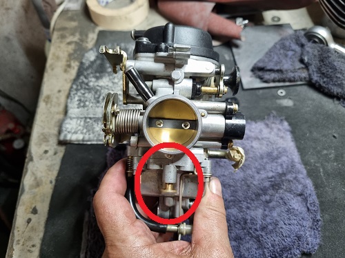

Das kann man aber für ein paar Cent auch bei unseren guten alten DR-Z 400 haben:
Eigenbau-Regulierschraube (oder alternativ Internet-Kaufteil) statt der original nur schwer zugänglichen Gemisch-Regulierschraube. So kann man ganz bequem die Kraftstoffaufbereitung der jeweiligen Höhe und sogar dem Zustand der Ansaugluft (kalt, warm, feucht, trocken) anpassen:

Hallo Knacker,
hattest du im Forum irgendwo einmal beschrieben wie das geht?
Zitat: "Eigenbau-Regulierschraube (oder alternativ Internet-Kaufteil) statt der original nur schwer zugänglichen Gemisch-Regulierschraube"
Welches Internet-Kaufteil meinst du?
Vielen Dank!
Thomas

BeitragVerfasst: 01.01.2025 21:43
Beiträge: 1802
kann mich erinnern, dazu etwas hier im Forum geschrieben zu haben, ist aber schon länger her.
Hier ein Foto von meiner Eigenbau-Einstellschraube. Die Originalschraube sitzt unter einer Plombe, die man erst ausbohren muss, vorne unten am Vergaser. Selbst mit ausgebohrter Plombe kommt man nicht dran, um das Gemisch einzustellen. Daher die verlängerte Schraube, damit kann man einfach unterwegs das Gemisch nachregeln.
Gibt es auch fertig zu kaufen:
https://www.ebay.com/itm/Carb-Fuel-Air- ... 3301482802
250101 DR-Z Benzinregulierschraube Eigenbau.jpg [ 106.44 KiB | 8786-mal betrachtet ]

Freddy hat geschrieben:
Da die Gemischregulierschraube nur den Leerlauf und den unteren Teillstbereich beeinflusst, hat sie mit dem Leistungsabfall in der Höhe nichts zu tun.
Und du fährst - egal auf welcher Meereshöhe - ausschließlich mit offenem Schieber (Halb- bis Vollgas), also nie im Standgas oder auf Teillast? Na dann ...
Also her mit der Anleitung! :opa:
Na wenn ich schon so freundlich gebeten werde. :strauss:
