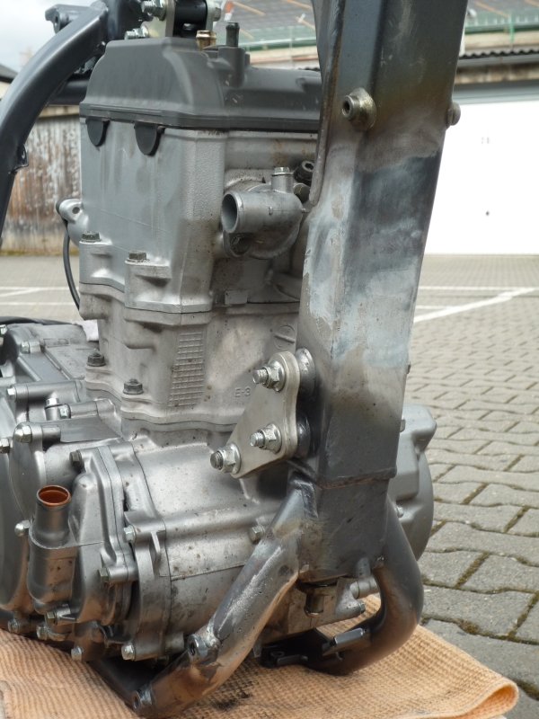

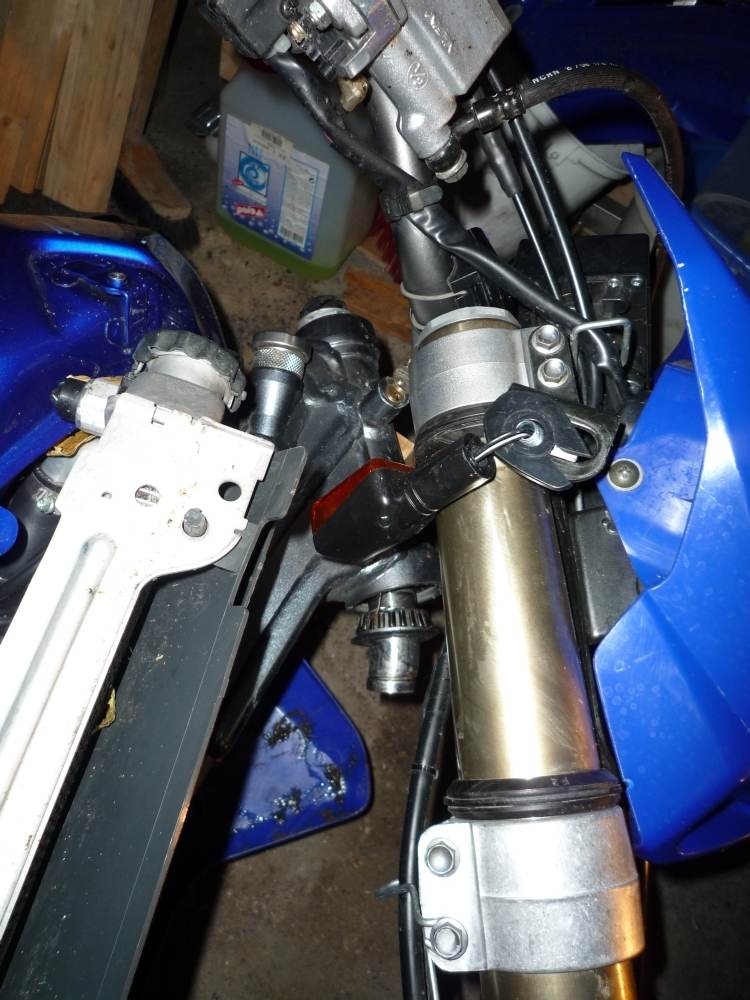

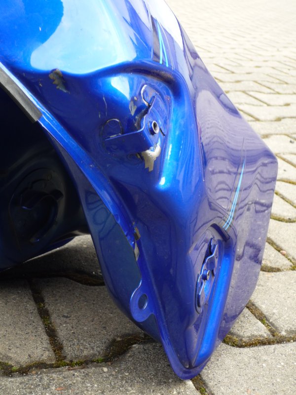

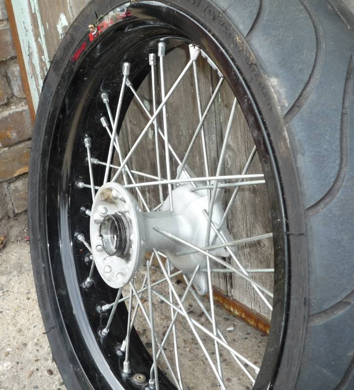

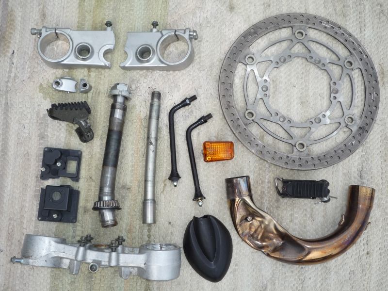

Nachdem ich im Januar die Zette endlich zerlegen konnte, ging der Rahmen erst mal zum Richten in eine Rahmenrichtwerkstatt hier in der Nähe. Nach langem Warten ist er nun wieder da! :D Außer dem eigentlichen Richten mußte noch der rechte Unterzug geschweißt werden (war eingedrückt) und die beiden Fußrastenaufnahmen und die Seitenständerhalterung wieder gerade gebogen werden. Dazu war der Einbau des Motors (wegen Rahmen) und der Räder (wegen Seitenständer) nötig. Am Tank wurde die linke obere Halterung des Kühlerspoilers gerichtet.

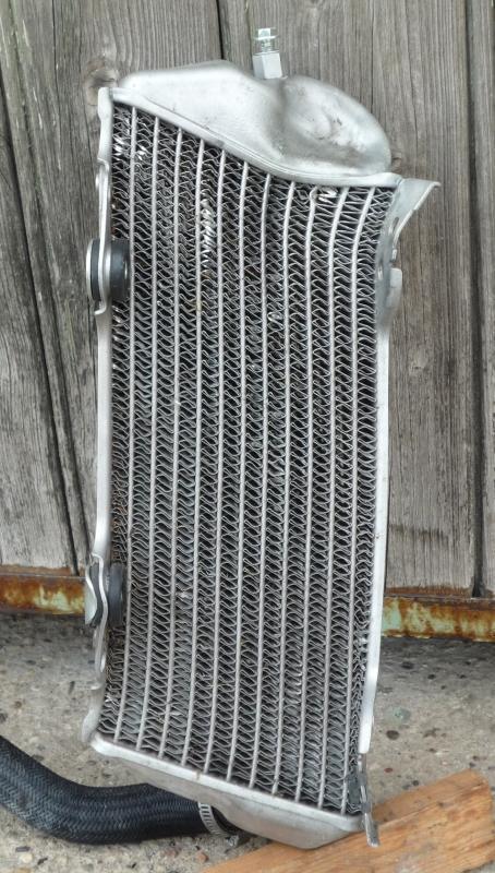

Seit November lief ja bereits der Einkauf der diversen zu ersetzenden großen (komplette Gabel, Räder, linker Kühler) und kleinen (Vorderachse, Lenkerklemme, Tachogehäuseunterteil, Fußrasten, Fußrastenbolzen) Ersatzteile von einigen Forumsmitgliedern. :daumen: :aplaus: Es fehlen jetzt eigentlich nur noch ein paar Blinker von Polo und der richtige Lack für Rahmen und Tank (Rahmen: YU8 ,Flint Gray Metallic; Tank: ? evtl. Lackstift vom Freundlichen? Kennt jemand alternative Bezugsquellen? Evtl. Baumarkt?). Die übrigen Teile werden wieder zurechtgebogen und weiterbenutzt, Tank und Plastics halt mit Kratzern.
1-nach Unfall.jpg [ 123.51 KiB | 5077-mal betrachtet ]
2-Gabel aberissen.jpg [ 121.14 KiB | 5049-mal betrachtet ]
3-Kühler.jpg [ 123.72 KiB | 4996-mal betrachtet ]

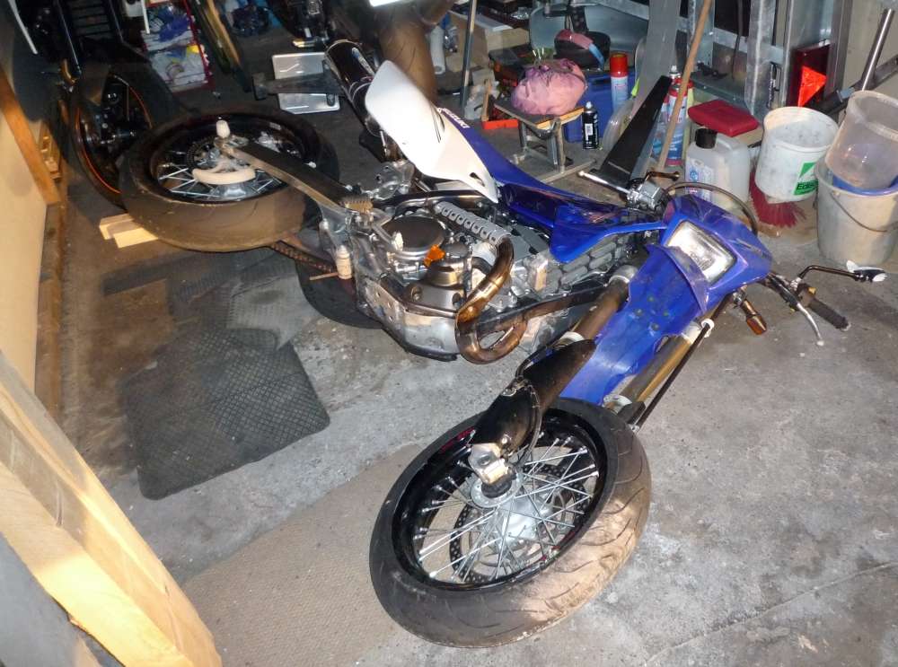

4-VR.jpg [ 123.01 KiB | 5056-mal betrachtet ]
5-Schrott.jpg [ 121.65 KiB | 5091-mal betrachtet ]
9-noch verwendbar.jpg [ 123.32 KiB | 5034-mal betrachtet ]

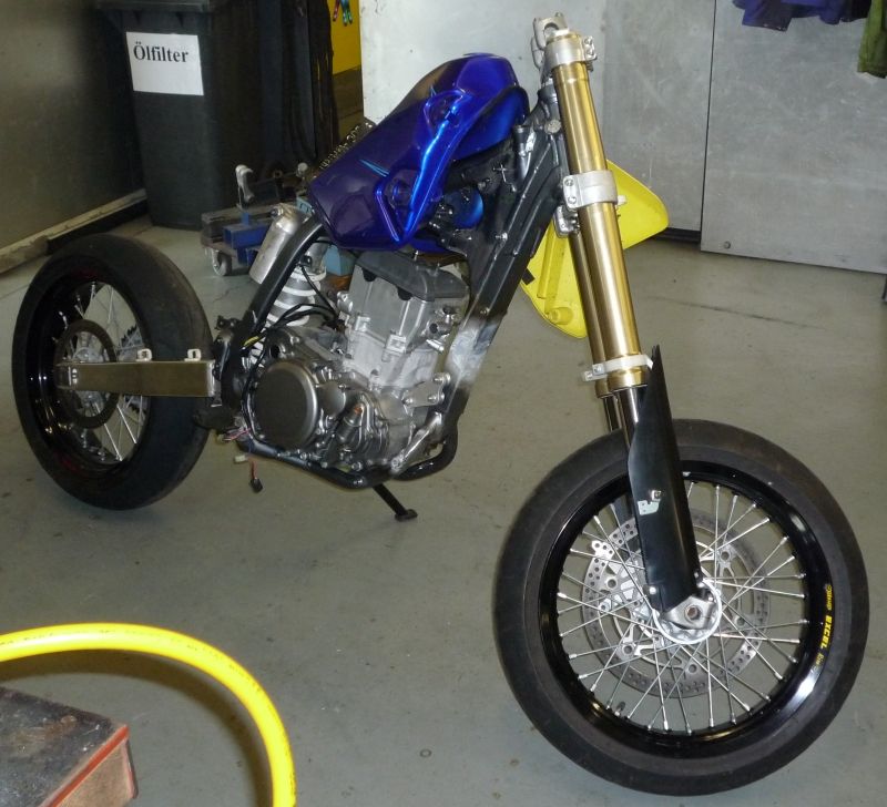

So,
seit heute steht meine Zette wieder auf eigenen Beinen und rollt auch schon aus der Garage und zurück.
Bis zum ersten Lebenszeichen dauerts aber noch eine ganze Weile.
Gruß Achim

Da der Motor zum Glück nur den obligatorischen Kratzer vom Ganghebel abbekommen hat, müsste er eigentlich wieder normal weiterlaufen.
Ansonsten heißt es jetzt erst mal, alles wieder schön zusammenbauen, möglichst so, wie es vorher war. Ich hab ja noch die Gelbe meiner Frau als Vorlage und jede Menge Bilder vom Zerlegen.
Es gibt aber noch so ein paar kleinere Baustellen. Z.B. werde ich die Miniblinker in Gummi lagern, weil die Birnchen immer wieder durch die Vibrationen kaputt gingen (Stück 4,- €). Der Tachohalter ist noch ziemlich krumm, usw.
