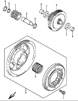

Hi
also, bevor wir den Freilauf wechseln..besteht die möglichkeit das nicht der Freilauf sondern die Anlasserkupplung kaputt ist?
Ich meine das teile rechts oben im Bild.
Hatte jemand schon probleme damit? Oder ist es sicher der Freilauf?
Dateikommentar: Teil rechts oben = Anlasserkupllung, rest = freilauf

@all: Habe auch im kalten Zustand dieses Geräusch und den Effekt, dass nur selten mehr als 2 - 3 Hübe zusammenkommen.
Dann erfolgt das Hot-Wheels-Geräusch!
Und wenn das nicht zum Anspringen ausreicht, dann schiebe ich Sie an.
Da reicht der geringste Hügel und sie springt nach 5 m an (eigentlich top - Batterie ist neu).
Wenn sie dann einmal gelaufen ist (da reichen schon 400-500 m), springt sie an wie eine eins.
Kann sich das Verhalten jemand erklären?
Gruß UNI

 Betreff des Beitrags: Re: Freilauf kaputt?
BeitragVerfasst: 03.05.2012 17:21
wie fing dein Problem an; schleichend oder von eben auf jetzt....
Ferndiagnosen sind natürlich kaum machbar aber es könnte bei dir der Freilauf sein der nicht richtig eingreift - schau mal in den Fiches von ronayers da wird dir die Funktion schnell klar
btw - hast du die Möglichkeit selbst zu schrauben oder musst du in die Werkstatt? dann würde ich sagen aufschrauben und anschauen

Also den Deckel habe ich mal geöffnet.
Zu sehen ist nix. Zum Glück habe ich die Zette nach rechts geneigt
und trotzdemein Ölwännchen platziert.
In dem Gehäuse stand ca. 1cm hoch Öl (ist doch korrekt, oder?)
Die Kupplung (ich nehme an, daß sie das war) konnte
ich so entnehmen und wieder einsetzen.
Sieht alles ganz ordentlich aus.
Habe alles wieder zusmmengesetzt.
Anlassverhalten ist gleich geblieben.
Nur - was mich erstaunt - wenn die DRZ warm ist, dann funktioniert
der Anlassvorgang tadellos.
Hat noch einer eine Idee?
Kann es auch am Öl liegen?
Deswegen hatte ich z.B. schon einmal an der Kupplung (Getriebe) meiner DR350 Spass.
