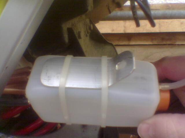

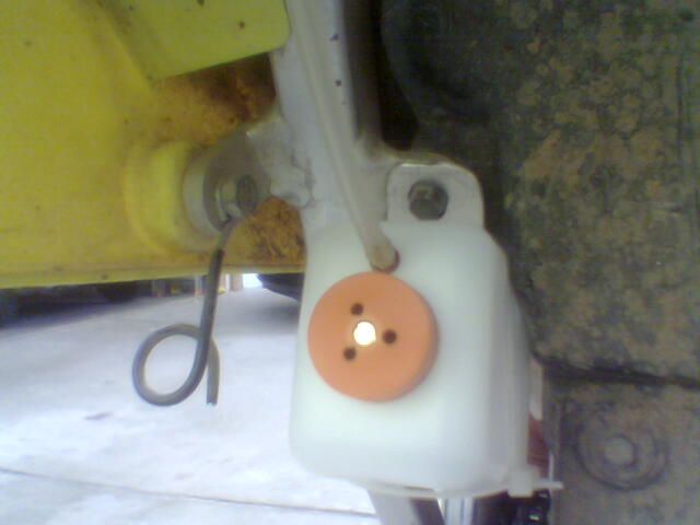

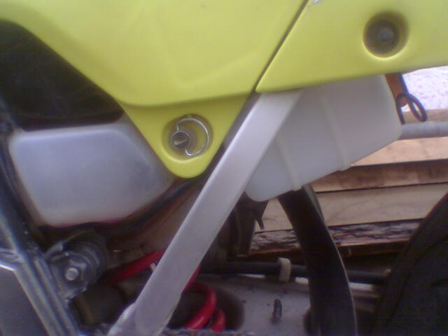

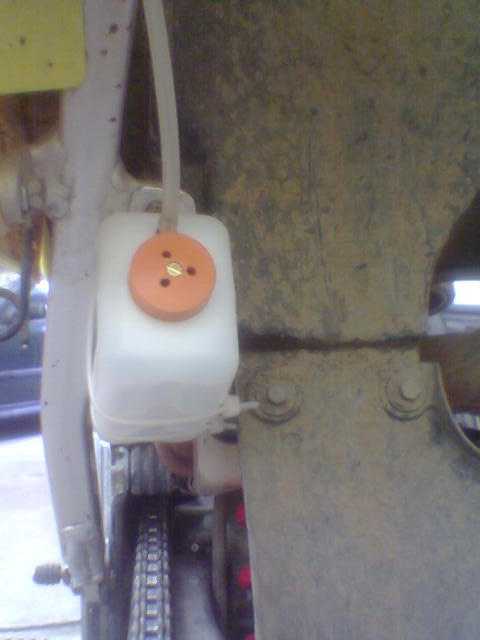

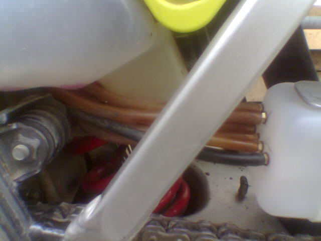

so hab mir diverse Ideen angeschaut - den Ufotank von Olli probiert alles hmpf....
- habe jetzt auch nen Modellbautank genommen mit der Grundfläche 60 x 40 mm passt genau an meiner E
(Größe ist sogar 284 ml) Schraubnippels gibts im Modellbau mit Gewinde M3 oder M4 - in Messing
- der Boden vom Tank ist recht dick von daher lassen die sich prima einschneiden
wenn der Boden dünner ist kann man die Kontermuttern von Innen verschrauben
Achtung für den Deckel gibt es auch benzinfeste Dichtungen - für 4 Takt geeignet oder selbst eine schneiden (Modellbau ist meist Methanol)
Alublech gebogen - Loch rein - je nach Breite kleine Aussparung zum Rahmen gefeilt -2x Kabelbinders lang
die Schläuche vom FCR (6 Stk) zwischen Kühlerüberlaufbehälter und oberer Kettenrolle so verlegen das die nicht in der Dämpferfeder zerdrückt werden...
alles zusammen mit bissl Geduld und Nerven in ca. 30 -45 min realisiert und ferdisch ist der Überlauf.
Nachgebessert wird noch ein Ablauf mit Verschraubung in der unteren Ecke - das geht dann besser mit dem entleeren
Bild 1/ Schlauchanschlüße vom Gaser -
Bild 2/ Kettenrolle ist frei - Blickachse ist von Oberkante Reifen - Befestigung an Schraube Lufikasten
Bild 3/ Seitenansicht
edith > Kühlwasser hat ja nen eigenen Ülauf -Kurbelgehäuse dto

nochmal zwei Bilder
Bild137.jpg [ 28.23 KiB | 6222-mal betrachtet ]
Bild140.jpg [ 24.95 KiB | 6247-mal betrachtet ]
Zwischenbericht
1. die Belüftung für den Behälter wurde auf 4mm Querschnitt vergrößert - der Silikonschlauch ist zu klein für den FCR
2. nach reichlich Sumoffroad incl springen und voll einfedern folgender Zwischenstand:
die Kette kommt gaaanz leicht dran - Spuren vom Kettenfett sichtbar - aber keine Beschädigung zu sehen,
die Befestigung wird noch nachgearbeitet weil der Behälter durch das heftige Gerüttel nach hinten oben rausrutschen kann
(ohne Offroad aber keinerlei Probleme)

@justdoit: besteht nicht die Gefahr, dass der Behälter mit der Kette bei starkem Einfedern kollidiert?
 Betreff des Beitrags: Re: Überlaufbehälter
BeitragVerfasst: 03.02.2010 17:05
nö, müßte reichen, sitzt ja etwa 2 cm über der oberen Kettenrolle // auf dem einen Bild ist die Blickachse = Oberkante Rad
werde das aber testen auf der MX-Strecke - sobald das Wetter es zuläßt -
denke der 17m Table sollte als Referenz ausreichen :wink:
edit > Kette ist kein großes Problem -
nur der Behälter sollte wie oben schon beschrieben zusätzlich gesichert werden damit er nicht nach hinten aus den Kabelbindern rutschen kann
evtl die Alulasche so biegen das der Behälter umschloßen wird - Bilder folgen wenn ich Variante B anfertige
