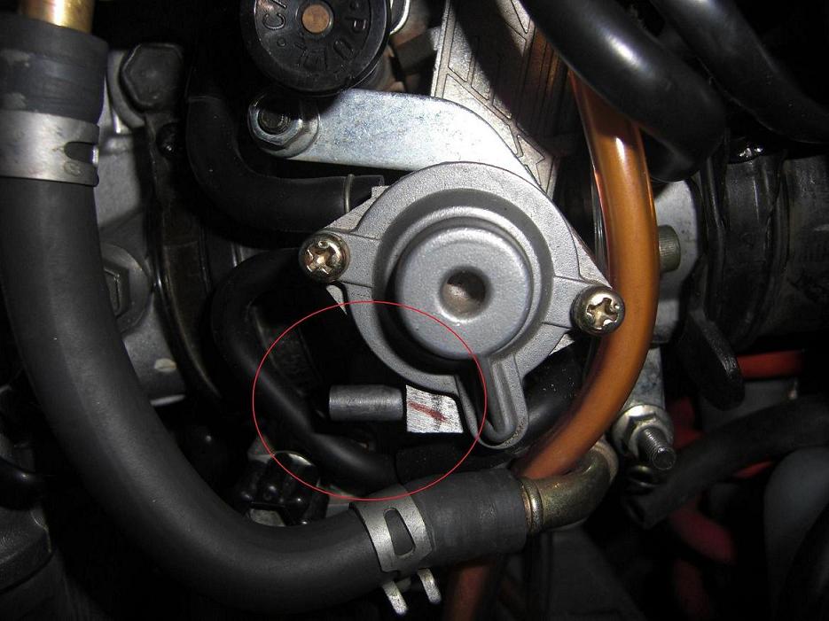

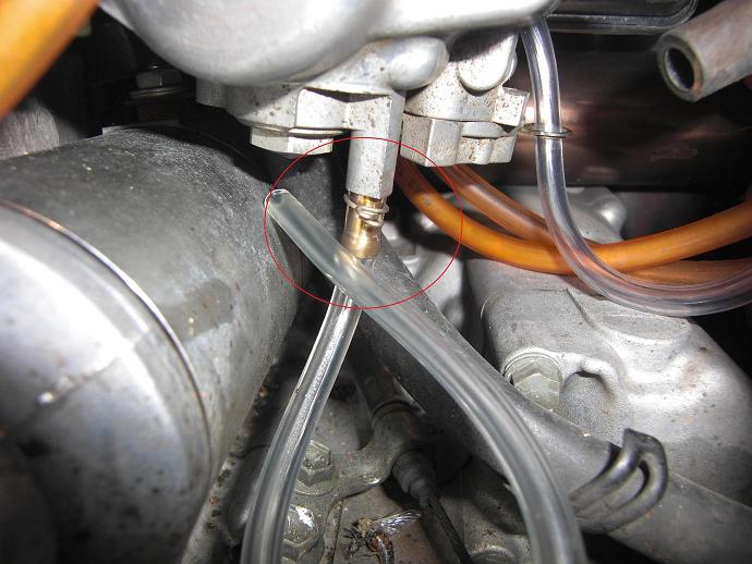

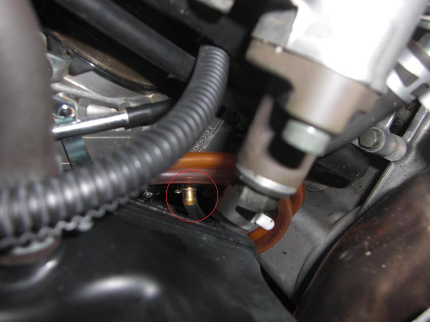

Moien,
bin zur Zeit drauf und dran mir den FCR einzubauen. Hab jetzt mal nen paar letzte Fragen zu nen paar Schläuchen die ich nicht einordnen kann.
Würde mich freuen wenn mir jemand sagen könnte wo die verschiedenen schläuche hingehören oder obs einfach nur Überläufe sind.
Vielen dank im vorraus!!!!
Kevin
Dateikommentar: Unten am Hebel von der Beschleunigerpumpe
CIMG1354.JPG [ 88.94 KiB | 3850-mal betrachtet ]
Dateikommentar: Ganz unten am Vergaser!!
CIMG1350.JPG [ 99.96 KiB | 3843-mal betrachtet ]
Dateikommentar: Kei Ahnung was des is! Gehört da nen Schlauch drauf??
CIMG1349.JPG [ 117.8 KiB | 3872-mal betrachtet ]

Die Vergaserschläuche sind alles Überläufe, die Schläuche die zum Pair System gehören, müssen verschlossen werden wenn du es nicht abbauen willst. Der Stecker bleibt abgeklemmt - gehört glaube ich irgendwie zur Euro3 Geschichte am originalen. Hast du die originalen Gaszüge verwendet?

jopp, Pair kannst du abbauen. den gummischlauch vom luffikasten einfach verschließen, brauchst du net.
wo der oktopus angeklemmt wird, und ob man den überhaupt braucht oder abmontieren kann, muss dir jemand sagen der einen solchen fcr verbaut hat. meiner hat keinen...
 Betreff des Beitrags: Re: Keihin FCR 39 Einbauschwirigkeiten!!
BeitragVerfasst: 05.07.2009 12:19
octopus??
BeitragVerfasst: 05.07.2009 12:30
Registriert: 28.02.2006 04:01
Beiträge: 2448
dat dinge auffen letzte bild in deim ersten beitrag
