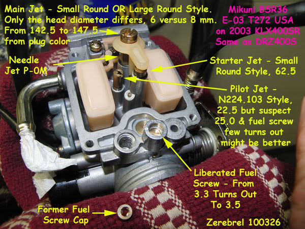

Also das mit der Drehzahl liegt höchstwahrscheinlich an einem zu mageren Gemisch, hatte das gleiche Problem vor kurzem mit meiner E, einfach bisschen fetter steller dann wars bei mir weg. Ob das die richtige Schraube ist kann ich dir leider nicht sagen.

Mit der markierten Schraube auf dem Bild kannst du den Sprit in der Schwimmerkammer ablassen. Dahinter der Schaft nacht unten, da sitzt die Gemischregulierschraube, praktisch "über" dem Anlasser. Ist jetzt nicht ganz ersichtlich was du da markiert hast. Habe mal ein Foto beigefügt. Stell die mal bitte auf 3 - 3,5 Umdrehungen auf. Also ganz zu, und dann 3x - 3,5x gegen den Uhrzeiger aufdrehen.
http://imageshack.us/photo/my-images/23 ... .gif/?sa=0
Da die Nummer 36 auf der Zeichnung.
Wenn diese festsitzt, dann musst den Gaser nochmal ausbauen und nach der schauen.
Dateikommentar: Hier die Liberated Fuel Screw :)
100326MikuniBRS36BottomJets_.jpg [ 90.82 KiB | 7006-mal betrachtet ]

die Schraube die Du im Bild hast ist die Ablassschraube. Wie hier bereits erwähnt. Die hing bei mir so fest, dass der Kreuzschlitz kaputt gegangen ist. Hab sie mit der Gripzange dann gelöst. :(
Das Problem mit der langsam fallenden Drehzahl habe ich auch. Mir ist heute noch aufgefallen, dass der Schlauch mit der Spirale, der von oben nach unten am Vergaser geht, einen Riss hat. Zieht wahrscheinlich Falschluft. Vieleicht auch mal checken. Dazu hatte ich reichlich Ablagerungen an der Gemischschraube und der Feder.
