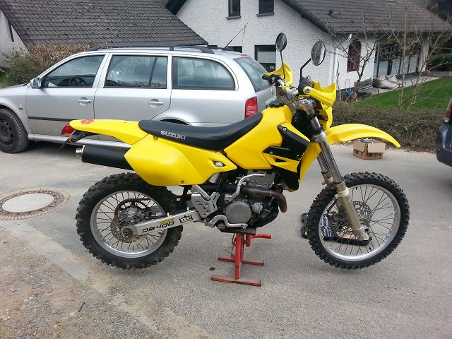

Nach langer erfolgloser Suche wollte ich schon Aufgeben als ich plötzlich ein letztes mal auf Ebay-Kleinanzeigen nach einer Kicker suchte und ein Angebot fand welches gerade erst online war.
Die Chance genutzt, sofort angerufen und reserviert sowie einen Termin zum angucken klar gemacht.
Also morgens um 5 losgeeiert und nach 5 Stunden und 460km endlich beim Verkäufer angekommen.
Dann das Ding gesehen und die Hände übern Kopf zusammen geschlagen, sah auf den erste Blick total hingeritten aus, überall Gammel, roter Wüstensand und Rost, als ob die Kiste ein halbes Jahr draussen im Regen gestanden hat. Die Seitendeckel wurden mit Schleifpapier bearbeitet, warum? Motor voller Kalkflecken und Lackabplatzer am Ventildeckel. Der Verkäufer hat noch alles schön geredet und das er sich davon eigentlich kaum trennen will und ihn auch schon 1000 Leute die Bude eingerannt haben wegen der Karre. Wie kann man nur? Gepflegt sieht anders aus. Meine KTM sah aus wie neu als ich sie Verkauft habe!
Also angetreten und erstmal den Motor abgehört, kein ungewöhnliches Klappern zu hören.
Alter Kettenspanner, neuer Vorderreifen, Kette fast neu, TÜV vor einem Tag neu.
Kurze Probefahrt bei ihm im Garten und auf Straße -> bin begeistert! Handling wie ein BMX, kein vergleich zur 150kg LC4.
Nun ja, nochmal kurz Überlegt und Zugesagt. Und für den Preis bekommt man sie locker wieder verkauft denke ich.
3 Vorbesitzer und er meinte der Vorbesitzer ist irgendwie 90h gefahren und er selber "nur" knapp 1000km im Urlaub, keine Ahnung, irgendwie muss da was Faul sein.

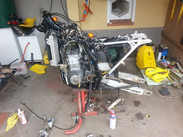

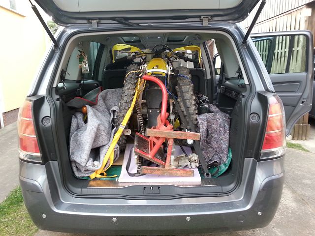

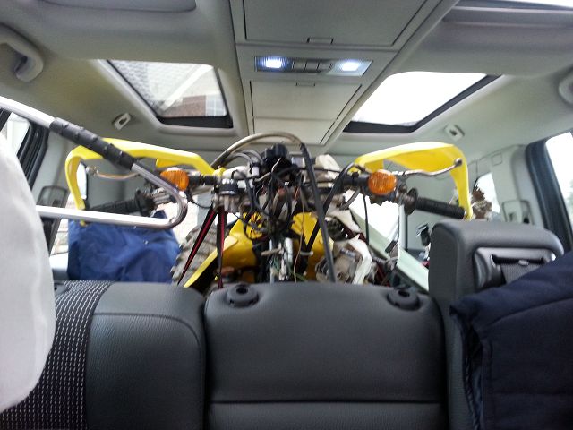

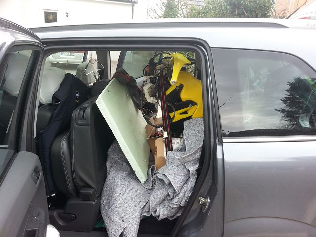

Auseinanader gebaut und rein in den Kofferraum.
k-20150411_112045.jpg [ 56.44 KiB | 7524-mal betrachtet ]
k-20150411_112612.jpg [ 51.98 KiB | 7512-mal betrachtet ]
17Uhr Zuhause gewesen und alles ausgeladen.
k-20150411_163018.jpg [ 75.81 KiB | 7517-mal betrachtet ]

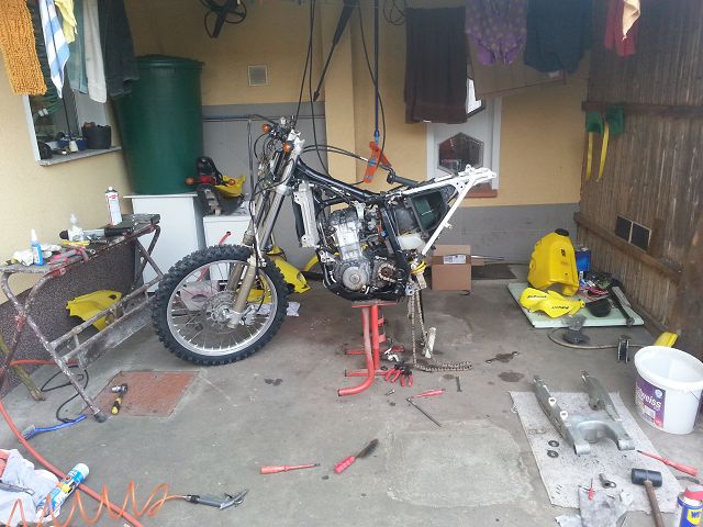

Kleine Freiluftwerkstatt unterm Fahrradcarport eingerichtet, erstmal das Elend begutachtet und die ganzen gammeligen schrauben und Muttern mit WD40 besprüht.
An der Kiste passt keine Schraube zur anderen, da ist alles dran verbaut, Inbus, Sechskant, Torx, Edelstahl, Rostschrauben...total zusammengeschustert.
Lenkkopflager kontrolliert, war gut gefettet, trotzdem nochmal nachgefettet.
Elektrik muss ich nochmal vernünftig machen, alles verknöpert und voller Isoband. :klatsch:

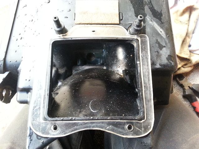

wenn der Preis stimmt kauft man auch so ne Zerschraddelte, und mit neuen Kleidern und Makeup wird auch die hübsch. Es zählen die inneren Werte :mrgreen:
btw. wenn du Fuhre läuft, lass den Gaser so. bzw. Check nur die Schieberplatte.
Ventilspiel In ok, Ex gerade noch ok,
Plastiks habe ich noch paar Sachen liegen. z.b. Frontkoti. Kühlerspoiler... auch quark, ist ja ne Kicker. die hat das alte gelb.

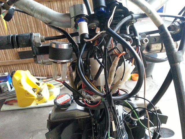

Elektrik:
k-20150411_175839.jpg [ 79.03 KiB | 7505-mal betrachtet ]

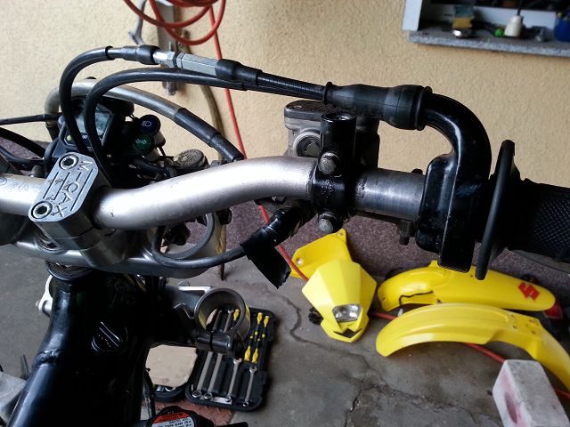

Alles im "Used-Look" :lol: Hebel ausgeschlagen.
k-20150411_175846.jpg [ 58.47 KiB | 7511-mal betrachtet ]

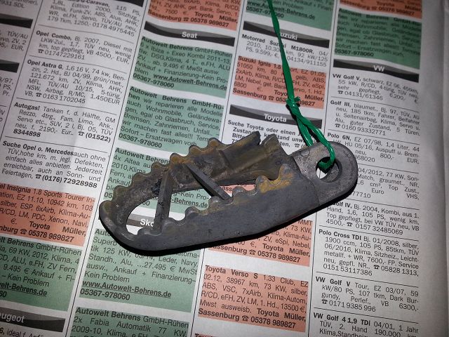

Vorderrad schnell geputzt, felge total zerkratzt, Speichen vergammelt, aber das bekommt man vielleicht nochmal hin. Delle in der felge, keine ahnung wie er damit TÜV bekommen hat.
Hinterrad noch zerschrammter und Speichen noch vergammelter als vorn, hier auch ne schöne Delle im Felgenring (TÜV?), sowie irgendein kleiner Gegenstand im Schlauch der da drinnen rumkullert.

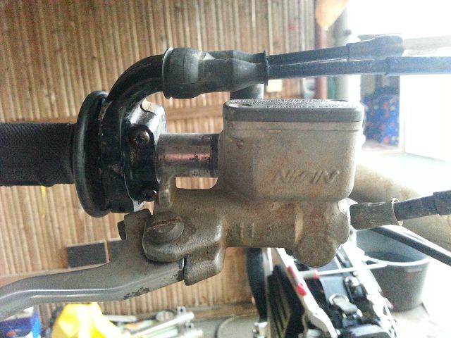

Lenker ist ein Magura mit ABE und einer 28mm? Aufnahme. Die Aufnahme wollte ich abschrauben -> 3 Inbusschrauben lösten sich, die vierte sitzt fest. (Die letzte Schraube, wie immer :aerger: )

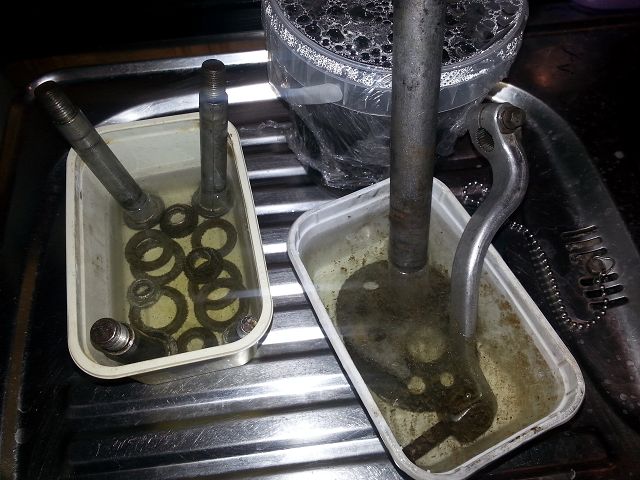

Habe die rostigsten Schrauben, Muttern und Scheiben mit Zitronensäure entrostet und mit Zinkspray übergejaucht -> sieht frisch aus, aber mal sehen wie lange das hält.
Und so ist der Aktuelle Stand.
Jaaa ich weiß, sieht alles ein bisschen unordentlich aus, normalerweise schraube ich in der sauberen Werkstatt mit ner vernünftigen Werkbank, aber bei dem schönen Wetter... :P
Das hab ich mir auch gedacht, erstmal innen Hui und außen Pfui :P
Ich hoffe nur der Motor hält noch eine Weile, wer weiß wie die Vorbestitzer das arme Ding behandelt haben :streicheln:
justdoit hat geschrieben:
Ja na ich hab nur den Grind aus der Schwimmerkammer rausgeholt und will eben der ganzen Mechanik ein bisschen Fett gönnen :daumen:

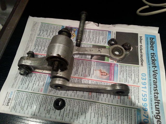

Es geht endlich voran mit dem Zusammenbau. :aplaus:
Ich werde aber irgendwann nochmal alle Schrauben ausmessen und vernünftige und vor allem passende Schrauben bestellen. :aua:
Schwinge zerlegt
k-20150412_215052.jpg [ 76.06 KiB | 7487-mal betrachtet ]
Entrosten :P
k-20150413_004631.jpg [ 64.67 KiB | 7494-mal betrachtet ]
k-20150413_235212.jpg [ 94.82 KiB | 7487-mal betrachtet ]

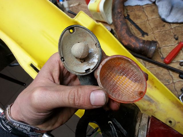

Da die Muttern der Blinker unlösbar festgerostet, und ich keine Lust habe die sauber zu machen :P müssen natürlich neue LED Blinker her.
k-20150413_212309.jpg [ 53.32 KiB | 7511-mal betrachtet ]
