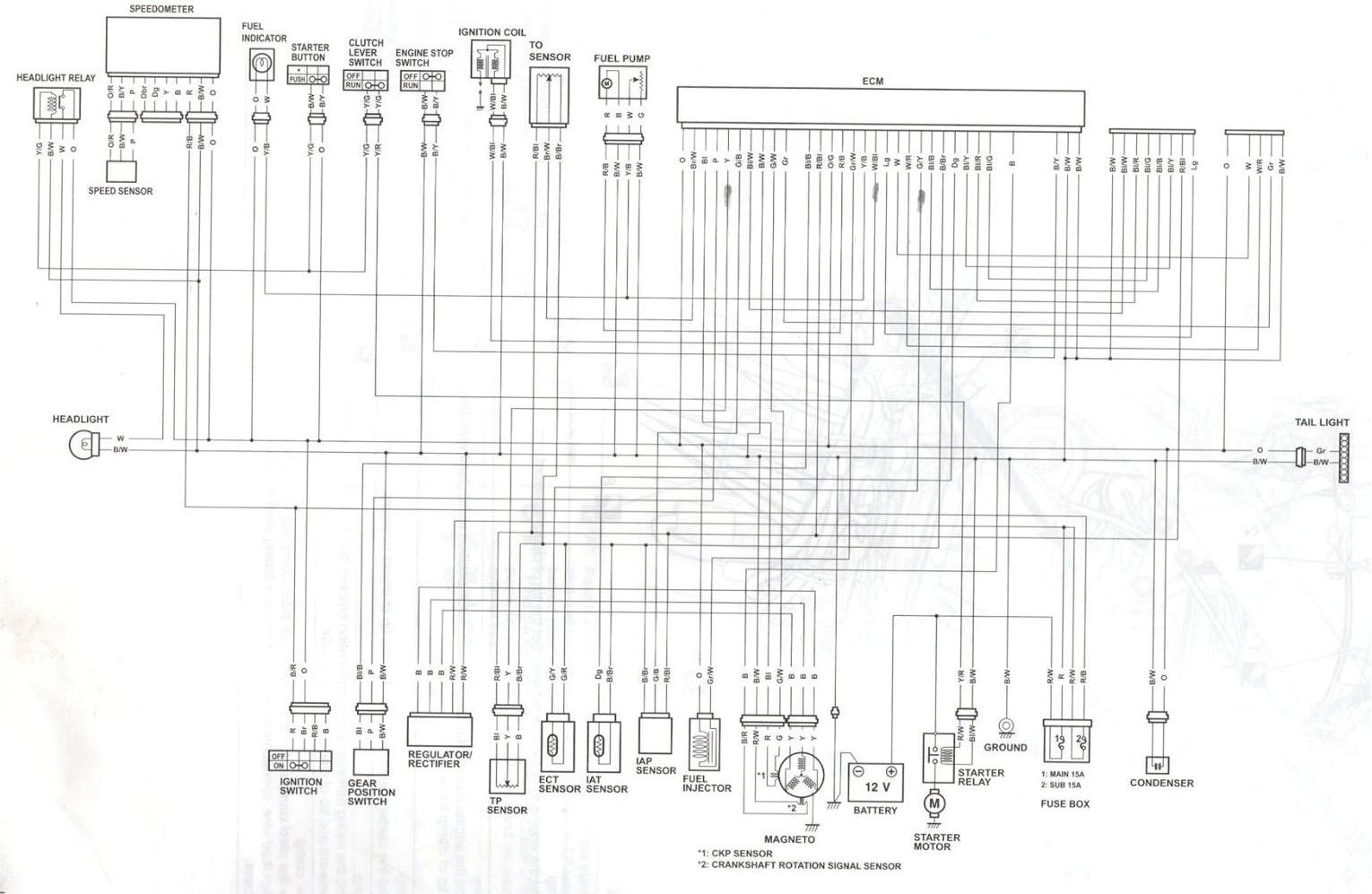

ich bin neu im Forum und habe hier gelesen, dass es schon Probleme mit der Elektrik gegeben hat.
Was waren denn dies für Probleme?
Ich habe ein Problem bei meiner RMX mit dem E-Starter.
2-3 mal konnte ich mein Moped damit starten und jetzt dreht er gerade mal leicht bzw. es passiert nichts.
Selbst mit einer Autobatterie als Starthilfe dreht der Starter nur sehr schwerfällig, so dass es nicht reicht um den Motor zu starten.
Hat jemand auch schon einmal solche Probleme gehabt.
Wäre dankbar über ein paar hilfreiche Antworten.

Hallo surf-ed,
willkommen im Forum! Also Probleme mit dem Anlasser sind jetzt nicht so bekannt. Wenn die Starterbatterie OK ist, dann sollte der Anlasser immer kraftvoll durchdrehen.
Bei meiner war nur mal eine kleine schadhafte Stelle an einer Kabelisolierung. Nachdem ich diese beseitigt hatte, gab es keine Probleme mehr. Aber wenn das selbst mit einer Autobatterie nicht geht, das ist natürlich merkwürdig.
Erstmal solltest du natürlich schauen, ob es irgendwo Übergangswiderstände gibt. Wenn da alles OK ist, dann mal den Anlasser ect. prüfen. Ich hatte dazu in Internet irgendwo mal diesen Schaltplan gefunden. Vielleicht hilft der dir ja weiter...
Gruß Gunther
Schaltplan.jpg [ 161.48 KiB | 3622-mal betrachtet ]

Danke Gunther für die schnelle Antwort und den Schaltplan.
Da werde ich mal den Widerstand messen müssen.
Werde auch mal versuchen mit einer gut geladenen Batterie direkt auf den Starter zu gehen.
Mal sehen ob er sich dan vernünftig dreht.
Matthias
