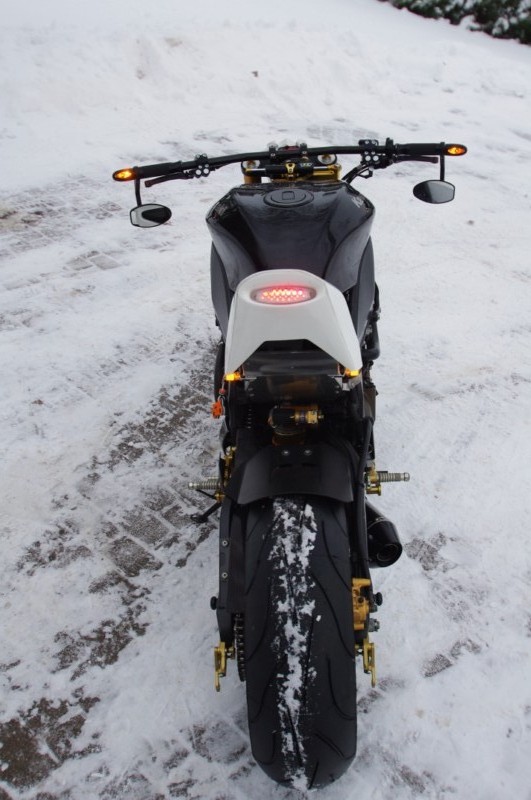

BeitragVerfasst: 30.12.2010 21:01
Beiträge: 5218
nachdem nun alles eingetragen ist, zeige ich euch mal den aktuellen Stand.
Jetzt folgen GfK- und Lackierarbeiten...
Bilder vom 30.12.2010:
Daten:
Modell: ZX-10R Bj. 2005
Umbauten:
- Vollverkleidung entfernt
- Heckrahmen geändert und gekürzt
- Solohöcker GfK von Street Machines
- Lampenmaske mit Mini DE-Scheinwerfer von Gemo
- Frontfender von Gemo
- Bugspoiler von BigBike
- Carbon Kettenschutz
- HR Abdeckung gekürzt
- Pico Mikroblinker hinten
- Streetbar Lenker LSL
- SBK-Gabelbrücke LSL
- Stahlflex-Bremsleitungen vorne
- R1 Radial Bremssättel vorne
- 310mm Bremsscheiben von der 2008er 10er
- ISR 7in1 Radialbremspumpe
- ISR Kupplungsarmatur
- ISR Minitaster statt Originalarmaturen
- Elektronikmodul für Minitaster
- Rizoma Griffe
- Streetfighter Spiegel
- Kellermann Lenkerendenblinker schwarz getönt
- Tacho Motoscope Mini von Motogadget
- Kontrollleuchteneinheit von Motogadget
- Zündschloß versetzt
- Öhlins Federbein S46
- Gabelumbau Stage 3
- PVM 5Y Alu Schmiedefelgen
- Akrapovic Race-Line Edelstahlkrümmer
- IXIL Extrem Shorty ESD
- Hyperpro Lenkungsdämpfer CSC
- Gilles Fußrastenanlage
- Gilles Kettenspanner mit Lifter
- Reifen: Michelin Pilot Power
- ECU-Faker
- Powercommander III USB
- Zündmodul für Powercommander
- Ersatzmodul für Auspuffklappe
- K&N Luftfilter
- Kurze Alu-Ansaugtrichter
In Arbeit:
- GfK Anpassarbeiten
- Lackierung
- Div. Teile schwarz pulvern
- DID ZVM-X Kettensatz in gold
- BMC Race Filter
- Stahlflex-Bremsleitung hinten
- Kleiner Bremsflüssigkeitsbehälter hinten
- Neue Schwinge
- Anderer Tankdeckel
- Leistungsmessung und -einstellung auf dem Prüfstand
