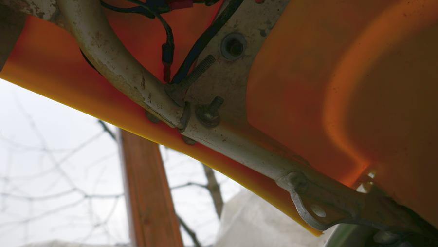

ich habe mir vor kurzem eine Drz400 S von 2000 als baldiges A2 Motorrad gekauft.
Im Nachhinein ist mir aufgefallen, dass das Heck hinten mal abgetrennt und dann etwas unprofessionell wieder zusammengefügt wurde. Könnte das irgendwelche Probleme machen?

Schön ist anders, wen dieses Rohr im Rohr einigermaßen passgenau und lang genug ist , sollte das
Stabil genug sein. Ich würde auf jegen Fall die Schrauben gegen vier gleiche austauschen.
Sonst mach doch mal das Heckplastik ab, dann sollte man doch feststellen ob das ganze Stabil genug
ist. Notfalls irgendwo vernünftig Schweissen lassen.

ist. Notfalls irgendwo vernünftig Schweissen lassen. So wirklich TÜV konform ist das so nicht.
Wenn es ordentlich geschweißt ist sehe ich da kein Problem.

warum sollte das Probleme bei der HU geben?
Vernünftige Schrauben rein und gut isses. Der Prüfer wird eher auf Rücklicht, Blinker und Winkel des Kennzeichens achten.
Evtl. wurde der Heckrahmen bei einem Sturz verbogen, abgeschnitten, gerichtet und mit dem Zwischenrohr zusammengesetzt.

sieht so aus, als hätte jemand ein verkürztes Rahmenheck haben wollen. Oder - wie Frido meint - ein schlecht reparierter Unfallschaden.
Mein Tip:
Gebrauchte Heckrahmen sind gut zu bekommenn, einafch austauschen.
Oder den zersägten abbauen und zusammenschweißen lassen.

Ich richte glaub das ganze Heck mal her, auch das Rücklicht ist sehr unprofessionell befestigt.
Gibt es sonst noch etwas das ich überprüfen sollte und gegebenenfalls austauschen/reparieren sollte?

wir kennen deine Zette nicht, daher kañ keiner sagen was du noch machen sollst.
Ich teile Knackers Meinung nicht, Heckrahmen der S/SM sind schwer zu bekommen und kosten dann ca. 100 €.
Wenn man die Möglichkeit hat, ist es sicher nicht verkehrt den zu schweissen, aber auch gut verschraubt sollte der halten, meistens trägt der nur den Heckfender mit der Beleuchtung und dem Kennzeichen. Die E/Y hat diesen Heckrahmen ja nicht, da werden oft Eigenbau-Verstärkungen montiert die nicht so stabil sind wie die hier gezeigte verschraubte Heckrahmenreparatur.

Als erstes ordentlich Schrauben das es sauber aussieht,
Die Sitzbank und somit die Last bei 2 Personen ist eh weiter vorne, der Hinweis auf Licht und Kabel ist gut.
Wichtig ist der richtige Winkel vom Nummernschild und brauchbarer funktionsfähiger Allgemeinzustand sollte schon sein.
Was meint: Bastelbuden mögen manche Tüv´er nicht und fangen dann erst recht an zu suchen.
Aber mit dem Heck würde ich es drauf ankommen lassen.

Es ist klar zu erkennen, wie Knacker schon geschrieben hat, daß Dein Heckrahmen gekürzt wurde. Der Original-Rücklicht/Kennzeichenträger wird da nicht mehr passen. :opa:

da würde ich gerne ein Foto mit der Seitenansicht sehen um das beurteilen zu können. Rücklicht und Blinker sollten passen, müssen ja nich ogginal sein, problematisch könnte evtl. das Kennzeichen sein.

Danke für die Antworten. Meine Drz hat momentan noch TÜV und es dauert auch noch etwas bis der nächste Termin fällig ist. Wollte nur mal eure Meinung dazu haben.
Mich selbst stört es nicht wirklich, ich versuch es noch etwas zu verschönern oder vielleicht komm ich ja tatsächlich mal an einen günstigen Heckrahmen dran.

Für den Original-Kenzeichenhalter wird beim gekürzten Heck, ohne Anpassungen, nicht mehr genug Platz sein.
