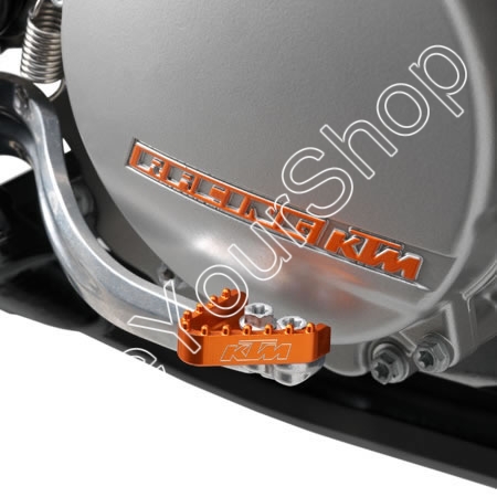

@ Frido: Vergleich einfach mein bild mit dem hier: http://i00.i.aliimg.com/wsphoto/v0/1510052614_1/For-KTM-690-SMC-2008-2009-690-SUPERMOTOR-2008-50CC-990CC-Step-Plate-For-Brake-Lever.jpg
 Betreff des Beitrags: Re: Fußbremshebel verstellen zu hoch?
BeitragVerfasst: 12.11.2014 21:20
Beiträge: 4220
Aaaaha! :wink:

Oifach und effizient. Da bin ich aber nicht selbst drauf gekommen, hab das Prinzip :prost: nur noch verbessert.

@ schmiermaxe: Auch noch muttern dazwischen gemacht, da würd ich mir den mittelfuß brechen. Ne Duke ist ja auch noch etwas niedriger :shock:
