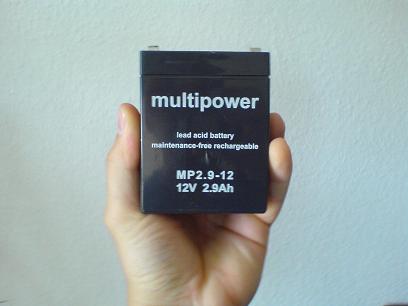

Und was sagt die kleine Batterie zum Ladestrom der 6 Ah-Batterie?

larsen7x hat geschrieben:
Hallo!
Diese Frage hatte ich auch schon mal, nachdem ich die niedliche angehängte verbaut hatte. Sie bekommt genau so viel Strom wie sie braucht, selbst gemessen. Dann gegoogelt und gelesen das sich das selbst auspegelt, spannungsrichtige Ladekurve. Batterie "zieht" sich soviel sie braucht und signalisiert "genug" über die Ladespannung.
batt.JPG [ 16.75 KiB | 3330-mal betrachtet ]
