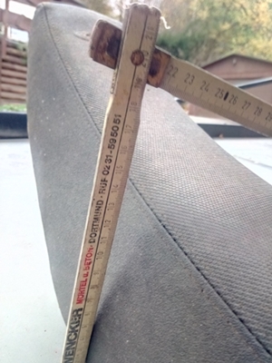

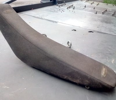

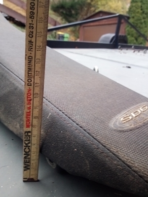

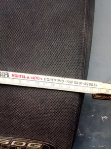

Lenkererhöhungen für die DRZ findest du in verschiedenen Ausführungen im Internet, bringt dir mehr als wenn ich die Maße meiner Erhöhungen poste.
Hier ein paar Fotos der staubigen SDG-Sitzbank, leider nicht sehr scharf, aber sonst bin ich mit dem Handy zufrieden. :wink:
IMG_20221116_151900a klein.jpg [ 70.09 KiB | 8434-mal betrachtet ]
Hinten 16 cm breit
IMG_20221116_152258a.jpg [ 86.68 KiB | 8434-mal betrachtet ]
IMG_20221116_152454a.jpg [ 90.13 KiB | 8434-mal betrachtet ]
IMG_20221116_152540b.jpg [ 91.34 KiB | 8434-mal betrachtet ]
